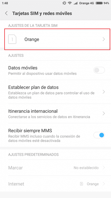

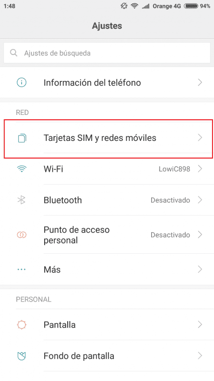

1. Accedemos a Ajustes, una vez allí pulsamos en Tarjetas SIM y Redes Moviles:
2. Pulsamos sobre la tarjeta SIM que estamos utilizando o queramos arreglar:

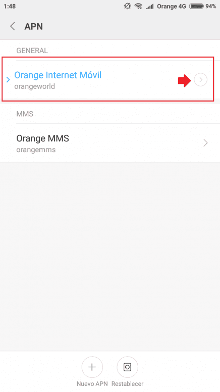

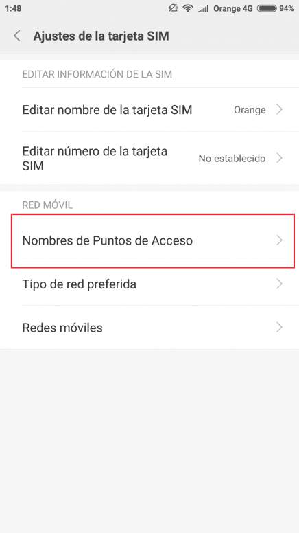

3. Una vez que hayamos accedido a la SIM que queramos arreglar nos vamos a Nombres de Puntos de Acceso (APN):
4. Nos aparacera una lista con los puntos de Acceso, en mi caso sale 'Orange Internet Móvil' ya que yo soy de Amena (utiliza la red Orange). Pulsamos en la flecha de la derecha:

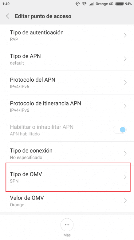

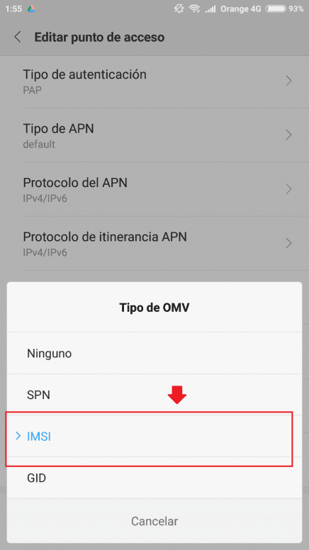

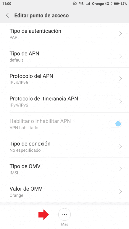

5. Una vez dentro de la configuracion del APN, bajamos hasta encontrar Tipo de OMV, tenemos que cambiarlo y seleccionar IMSI (En caso de que IMSI no os funcione probad SPN). De esta manera volvereis a tener datos.

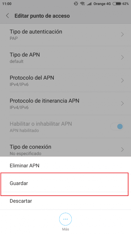

6. Pulsamos sobre los 3 puntos que hay en la parte inferior y le damos a Guardar para terminar:
Después de hacerlo, tienes que pulsar en los tres puntos de abajo y darle a guardar, si no, a veces no funciona a la primera.
Debéis reiniciar el teléfono para aplicar los cambios
