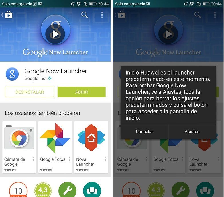

    • Instala el Lanuncher por defecto que tienen los sistemas Android puros. Se trata de Google Now Launcher, es gratuito y lo encontrarás en el Google Play. También puedes usar otros como Nova Launcher si lo prefieres.
    Google Now Launcher static.androidpit.info_img_article_google_play_install_es.

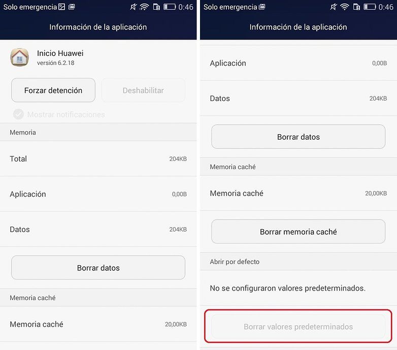

    • A partir de aquí los pasos pueden variar un poco dependiendo del fabricante de nuestro smartphone, pero en general será más o menos igual en todos. Al abrir la aplicación de Google Now Launcher la primera vez puede que salga un avisó para que borres los ajustes predeterminados y cambies el launcher por defecto.
    fs02.androidpit.info_userfiles_6970559_image_Junio_Android_puro_02_w782.
    Puede que recibas un aviso como este. / © ANDROIDPIT
    • Si sale el aviso pulsa en ajustes y si no sale entra en Ajustes > Aplicaciones > Todas busca la aplicación del launcher. Una vez dentro de la aplicación pulsa donde pone 'Borrar valores predeterminados'.
    fs01.androidpit.info_userfiles_6970559_image_Junio_Android_puro_01_w782.
    Borra los valores predeterminados de launcher por defecto. / © ANDROIDPIT

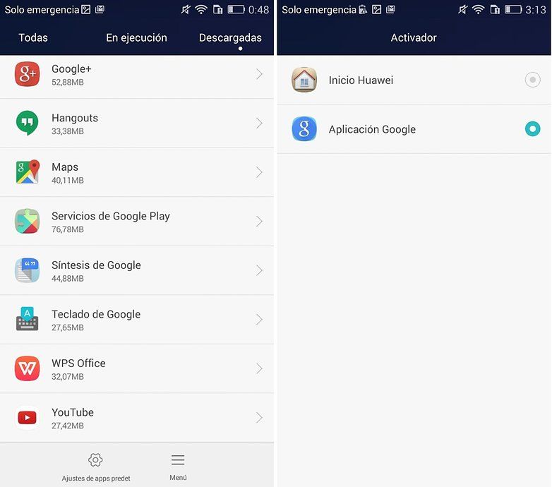

    • Ahora tenemos que activar el Google Now Launcher. Hay dos posibilidades dependiendo del fabricante. La primera es pulsando el botón de inicio podremos elegir entre los launcher que tenemos instalados. Marcaremos la opción de 'Siempre' y seleccionaremos Google Now Launcher. La segunda opción es a través de Ajustes > Aplicaciones > Ajustes de apps predeterminados > Activador y aquí selecionaremos 'Aplicación Google'.
    fs02.androidpit.info_userfiles_6970559_image_Junio_Android_puro_03_w782.
    Activa el lanzador de Google. / © ANDROIDPIT

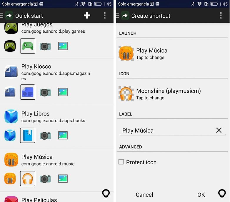

    • Primero debemos instalar un un gestor de iconos
    Awesome icons static.androidpit.info_img_article_google_play_install_es.

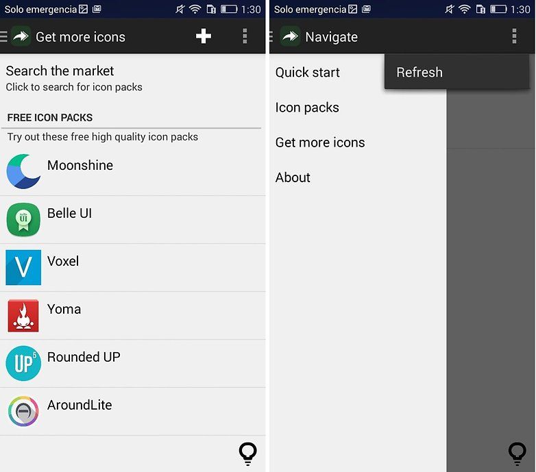

    • Iniciamos la aplicación Awesome Icons. Deslizamos el dedo desde el borde irquierdo hasta el centro selecionamos 'Get more icons', pulsamos sobre la primera opción 'Moonshine'. Nos mandará a Google Play e instalaremos el paquete de iconos.
    fs01.androidpit.info_userfiles_6970559_image_Junio_Android_puro_04_w782.
    Instala Moonshine y refresca. / © ANDROIDPIT
    • Volvemos a la aplicación Awesome Icons, pulsamos sobre los tres puntos arriba a la derecha y seleccionamos 'Refresh'. Ahora podemos seleccionar cualquier icono del acceso directo y ponerle un aspecto mucho más Android stock. Pulsa sobre el icono que desees cambiar, selecciona la imagen que prefieras en 'Icon' y acepta con 'OK'.
    fs02.androidpit.info_userfiles_6970559_image_Junio_Android_puro_05_w782.
    Cambia los iconos a tu gusto. / © ANDROIDPIT

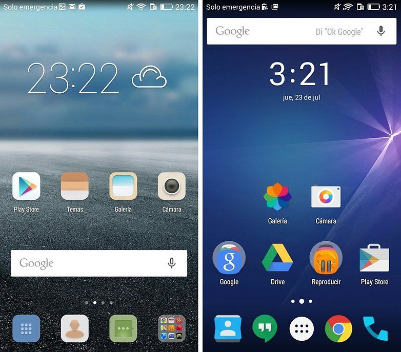

    fs01.androidpit.info_userfiles_6970559_image_Junio_Android_puro_06_w782.
    Antes y después con cajón de aplicaciones incluido. / © ANDROIDPIT
