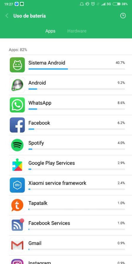

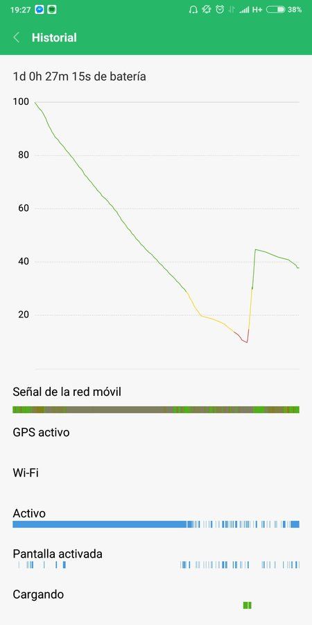

Hola amigos buenas tardes, quería comentarles un problema que me sucedió ayer, cargue el teléfono y lo desconecté cerca de las 6 de la tarde, y al llegar a mi casa como a las 8 la batería estaba al 75% y hoy en la mañana al levantarme no habían pasado ni 14 horas desde que se desconectó del cargador y estaba en 24%, me puse a verificar y el sistema Android había consumido toda la batería. Lo reinicie y después volvió a la normalidad, algo muy raro pero no deja de ser, a alguien más le a pasado ???

Es raro porque en Miui generalmente la gestión del Sistema Android lo venía haciendo correctamente, es decir, no se queda ninguna app de sistema o algún recurso activo sin parar. Suele entrar en Deep Sleep bien
En tu caso algún servicio o app de sistema se ha quedado activa y es la que te ha consumido la batería. Yo diría que es algo de la red móvil porque veo que no has tenido buena cobertura casi nunca o algo parecido (podría ser también la radio, el detector táctil o un monton de cosas). Ya no lo vas a ver porque lo has reiniciado y mataste ese servicio activo, pero si pulsas en Sistema Android 40,7% verás todos los servicios que engloban ahí (pues alguno de esos se te quedó activo)
Llevo la última estable con Miui 9 la 9.5.13, ojalá no suceda constantemente y en ente momento está funcionando la batería con normalidad, si me vuelve a suceder veré cual es el servicio que se quedó levantado y trabajando excesivamente
