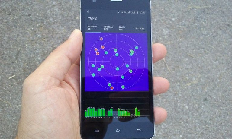

Una vez configurado, se ubica rápidamente:

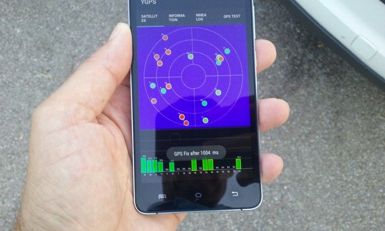

Esperando un poco se puede mejorar la precisión:

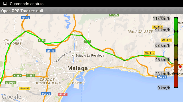

Pero una vez circulando, el GPS se pierde continuamente, y por bastante.

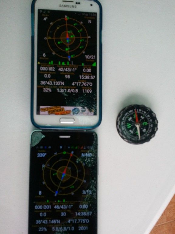

Y no es sólo el GPS el que va mal, la brújula tiene también un comportamiento errático (aunque se calibre)
