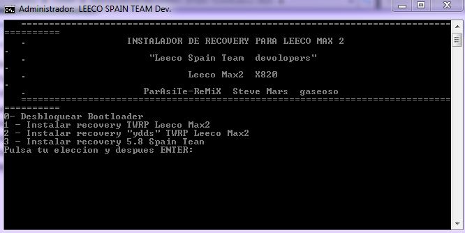

Nuestro genial amigo @gaseoso1 se ha currado un script para instalar de forma automática los Recovery´s.
Instrucciones de uso:
- Conectar el LeEco LeMax2 X820 al PC e instalar todos los drivers, incluido el ADB.
- Descargar el instalador desde aquí: Instalador Recovery´s by TeaMSpaiN
- Descomprimir en el PC.
- Ejecutar el fichero INSTALADOR RECOVERY LeecoX820.bat
- Si ya tenéis el bootloader desbloqueado, omitid la opción 0.
(Ahora hay dos opciones, o bien ponéis manualmente el móvil en modo fasboot encendiendo el móvil con el boton vol- pulsado, o activáis el menú "Opciones del desarrollador" y después la Depuración de USB).
- Seleccionáis que Recovery queréis usar, hemos incluido los tres que hay actualmente:
¡¡¡ Y ya está ¡¡¡... facil, no?
Gracias al compi @gaseoso1 por el curro, como siempre
Suerte
