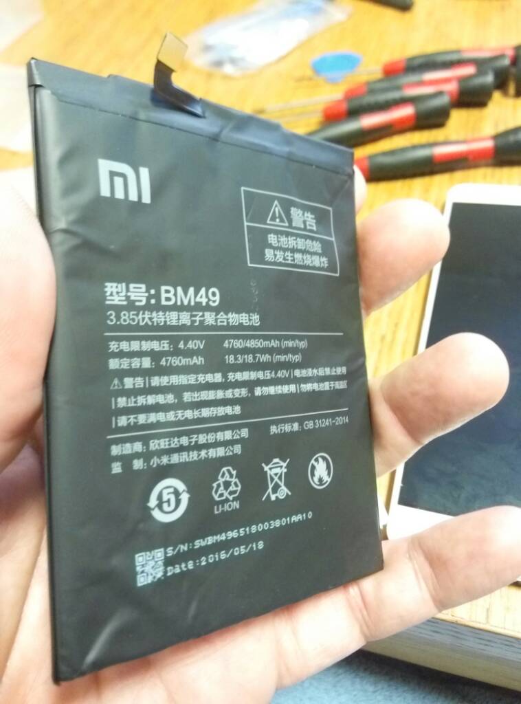

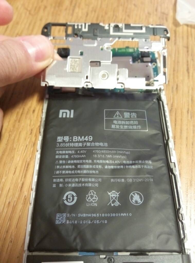

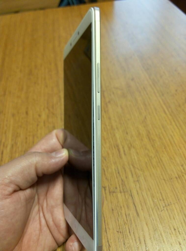

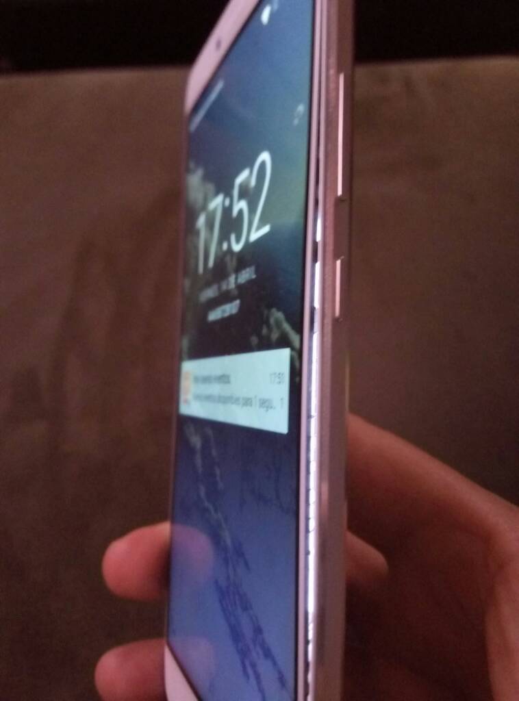

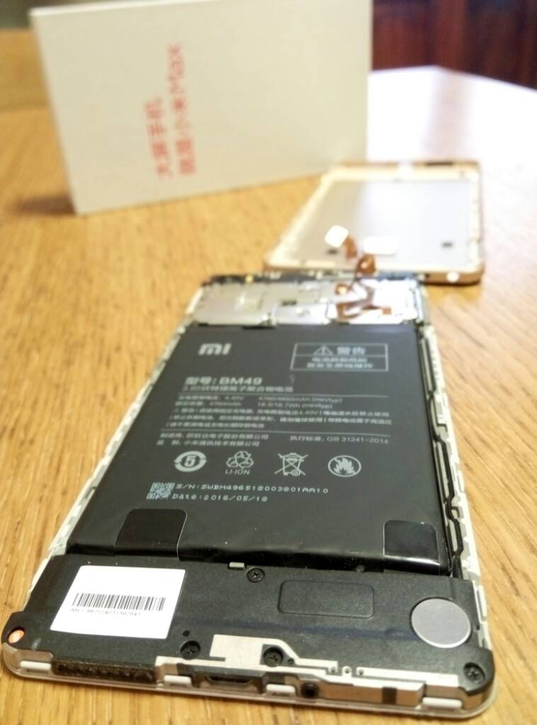

Dejo constancia por aquí, ya que al principio pensé que era por llevarlo en el bolsillo, y así lo comenté en su momento en varios hilos, por si a alguien le pasa lo mismo, recomiendo quitar la batería lo antes posible
En mi caso, empecé a notar que estaba doblado y se empezó a despegar la pantalla por el lado izquierdo, le puse un poco de pegamento para pantallas y lo seguí usando normalmente, pensando como he dicho que todo era por llevarlo en el bolsillo, al poco tiempo empecé a notar que la batería duraba cada vez menos, se me pasó por la cabeza que tal vez me había pasado con el pegamento y había dañado la batería, cuando llegó el momento de que la batería ya no duraba nada y se apagaba con el 30% tras varios intentos de calibración, terminé por dejar de usarlo,se me encendió la bombilla definitivamente cuando tras varios días sin usar, se despego la pantalla por el lado derecho, todo el problema ha sido debido a que se ha hinchado la batería y ha reventado el móvil, os dejo las imágenes que lo demuestran

Yo tampoco lo habría esperado, todavía no tiene un año, pero entiendo que es un caso aislado, lo pongo aquí por si de da el caso de que le pase a alguien mas, sepa por donde pueden ir los tiros, pero yo al menos sigo confiando en xiaomi , de hecho tengo un note2 en camino...:grin:
Y por supuesto, estoy seguro que con la bateria que también viene de camino, va a quedar como nuevo, ha sido muy fácil de de quitar y también lo va a ser de poner, nada mas quitar la bateria la pantalla a recuperado su forma, aun así le he dado un par de gotas de pegamento y en cuanto me llegue la bateria, seguro que le quedan horas de vuelo, que le acababa de meter la resurectionremix del compi Feligres y me he quedado a medias de probarla:laughing:
