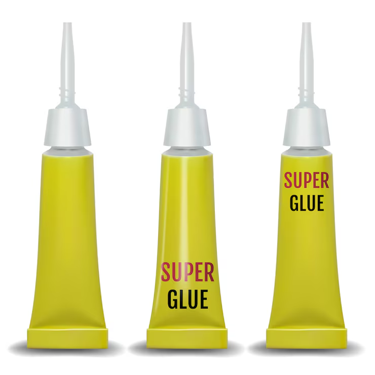

1. Cianoacrilato (Super Glue / Loctite): El todoterreno para PLA y PETG​
El cianoacrilato, conocido popularmente como Super Glue o por marcas como Loctite, es el rey indiscutible del taller maker por su accesibilidad y velocidad. Funciona mediante una reacción química exotérmica catalizada por la humedad ambiental (y la superficial de la pieza).
Ventajas del Cianoacrilato​
  • Secado ultra rápido: Curado en segundos. Ideal para piezas que no pueden ser inmovilizadas durante horas.
  • Excelente para PLA y PETG: Su adhesión mecánica sobre estos filamentos es altísima.
  • Fluidez: Penetra bien en grietas pequeñas sin necesidad de aplicar presión.
Inconvenientes​
  • Fragilidad ante impactos: Una vez curado, el cianoacrilato es un sólido rígido y cristalino. Si la pieza recibe un golpe o se tuerce (cizallamiento), la unión estallará como si fuera cristal.
  • Blanqueamiento por vapores (Blooming/Frosting): Durante el curado, liberan vapores que reaccionan con la humedad dejando un residuo blanco polvoriento en la superficie adyacente. Arruina el acabado estético de las piezas oscuras.
Trucos de taller para el Cianoacrilato​
El mayor secreto de los makers profesionales para usar cianoacrilato en impresión 3D es combinarlo con bicarbonato de sodio. Si espolvoreas una pequeña cantidad de bicarbonato sobre la unión justo después de aplicar el pegamento, este actúa como un catalizador alcalino instantáneo. El pegamento solidifica en milisegundos creando una matriz compuesta de plástico y carbonato. El resultado es una junta mucho más resistente al impacto y que sirve como relleno de huecos.
Otro truco es usar un activador de cianoacrilato en spray. Lo aplicas en una de las caras, pones la gota de glue en la otra, juntas, y listo: unión instantánea sin tiempo para desplazar la pieza. Para evitar el blanqueamiento, ventila bien o usa cianoacrilatos de grado médico (low odor/low bloom).
