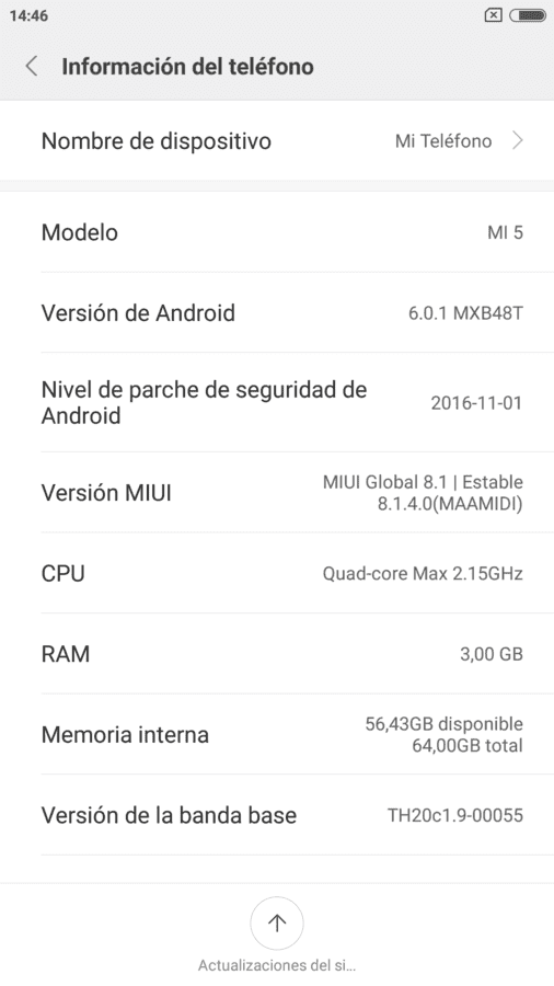

Hola, acabo de recibir un Mi5 64GB y no consigo conectar por wifi, pone error de conexión aunque meto los parámetros bien, tengo otro terminal que se conecta sin problemas.
¿Qué debo hacer para conectarme por wifi y poder terminar de configurar el móvil?

Buenas.
@naxo1978 que ROM tiene el teléfono? Para ver es en Ajustes-Información del teléfono, tomas una captura...

La versión es MIUI Global 8.1 Estable 8.1.4.0 (MAAMIDI)
¿Puede influir algo que lo esté configurando inicialmente sin tarjeta SIM?

La SIM no debe afectar... Instala esta ROM por el Updater http://bigota.d.miui.com/V8.2.1.0.NAAMIEB/miui_MI5Global_V8.2.1.0.NAAMIEB_f0a99f302d_7.0.zip
Sigue esto:
  • Descarga la ROM...
  • Colocas la ROM en la carpeta “Downloaded_rom”
  • Entras a la app Updater (Actualizar)
  • Le das a los tres puntitos (superior derecho) y le das a la opción “seleccione paquete de actualización”
  • Buscas la carpeta menciona y le das a la ROM. Listo, el móvil se encargará del resto...
Prueba conectándote a internet con una red sin protección (abierta).
