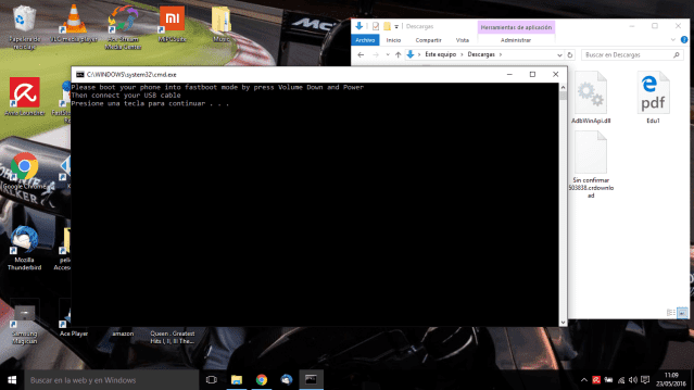

Abris la carpeta la instalais en la raiz de c, pulsais sobre MI4S edl.exe(este script es originario del mi4s pero nos sirve tambien para el mi5).Saldra algo como la siguiente imagen.
le damos a intro cda vez que nos lo pida y el telefono se apagara, ya lo tenemos en dowload ya `podemos usar miflash como se indica en el video.
