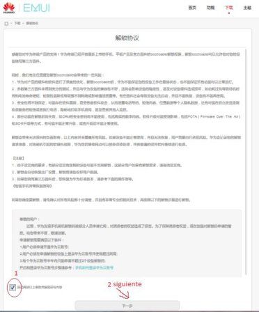

2º Una vez dentro bajamos al final de la página y pinchamos en cuadradito típico para aceptar las condiciones o lo que sea que ponga ahi jeje

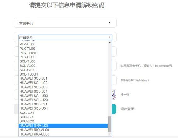

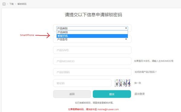

3º Elegimos SmartPhone en la primera casilla, (Opción 2)
4º Elegimos nuestro modelo que debe aparecer en la lista (Aqui depende de la región que tengamos puesta)

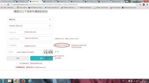

5º Ponemos los datos que nos solicitan y listo.

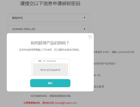

Pd.: El código del movil de la foto 4 se hace con el marcador del movil, como si fueras a hacer una llamada, pulsando *#*#1357946#*#*
6º Aparece el código en el momento.
