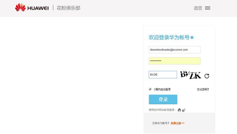

1) IR A LA SIGUIENTE WEB Y REGISTRARTE CON TU CUENTA:
Versión China (Con google translate me ha funcionado a la primera)

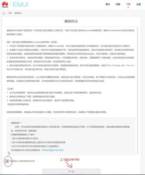

2) UNA VEZ DENTRO APARECERÁ ESTA PÁGINA:

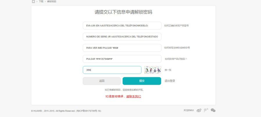

3) RELLENAR LOS CAMPOS NECESARIOS:

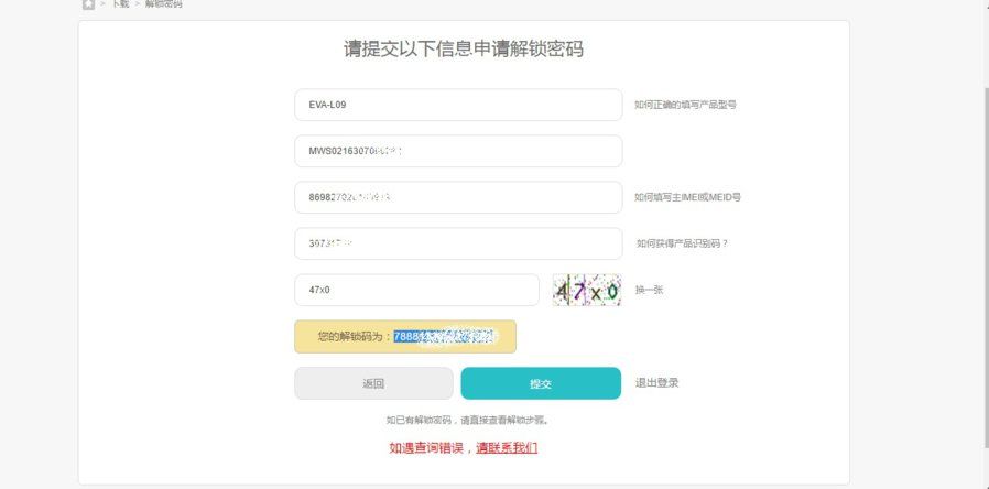

4) UNA VEZ TENGAMOS RELLENOS, PULSAMOS EL BOTÓN AZUL Y NOS SALE EL CÓDIGO AL INSTANTE:
EN CASO DE QUE DE ERROR Y TENIENDO LOS REQUISITOS CUMPLIDOS, SE PUEDE PULSAR EN LAS LETRAS ROJAS SUBRAYADAS Y APARECERÁ UN CORREO ELECTRÓNICO AL QUE, ENVIANDO LOS DATOS QUE PIDEN, OS CONTESTARÁN CON EL CÓDIGO. EL PLAZO NO LO SE...
