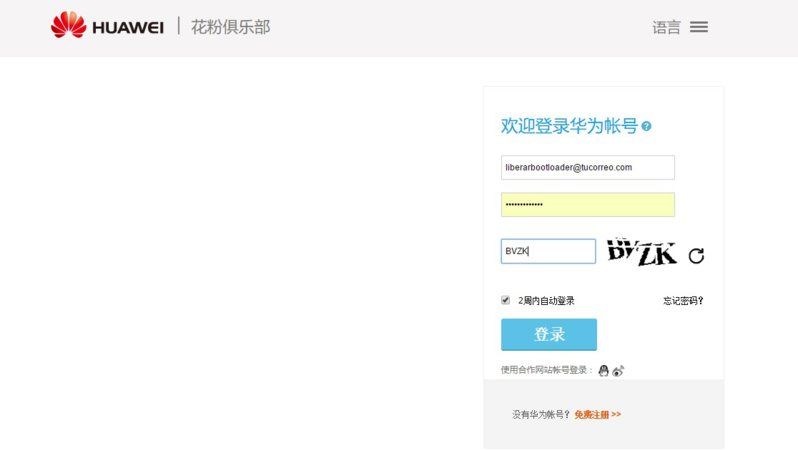

1º Hay que crear una cuenta y logearte para poder pasar a la web.
Es necesario que la cuenta tenga al menos una antigüedad de 14 dias para poder solicitar el código, y tampoco permite liberar mas de 2 teléfonos con la misma cuenta en menos de 6 meses según me parece entender con el traductor...

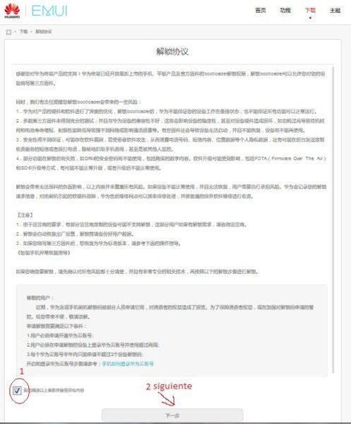

2º Una vez dentro bajamos al final de la página y pinchamos en cuadradito típico para aceptar las condiciones o lo que sea que ponga ahi jeje

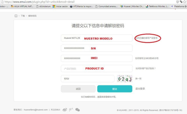

3º Ahora el método ha cambiado y debemos escribir el modelo exacto como se ve en la foto y el resto de datos

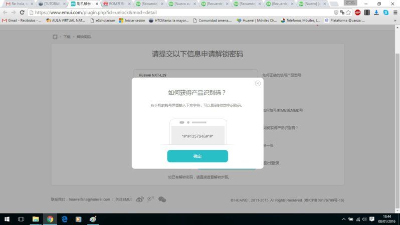

Los códigos del movil se consiguen con el marcador del movil, como si fueras a hacer una llamada, pulsando *#*#1357946#*#* como se aprecia en la foto
Pd.: El S/N también lo podemos conseguir pulsando *#*#2846579#*#*
