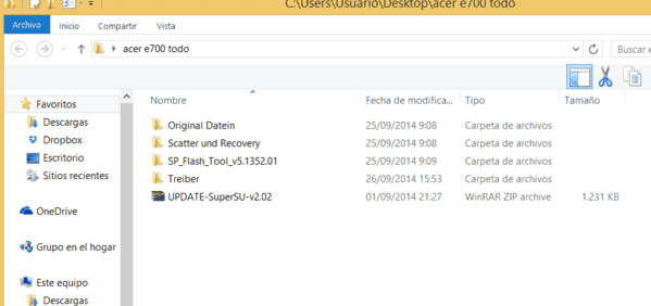

vale, tengo claro que este es el unico medio para rootear a este movil, pero me ocurre lo siguiente:
1.- Bajo el pack que esta en el foro aleman.
2.- Instalo los drivers del movil.
3.- Abro el programita, le doy a download, y no hace nada, se queda muerto. No aparece la V marcada.
Supongo que es que tengo que seleccionar un archivo en la segunda fila, pero es que no se cual es.

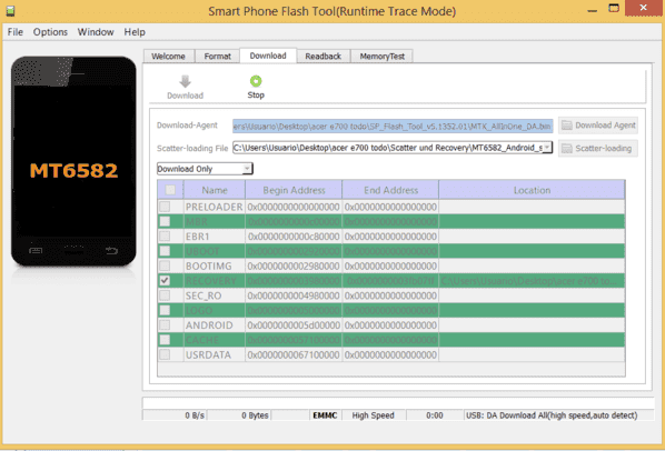

Abres el programa y escoges el scatter, pulsando en scatter load
desde el vibeZ, por la calle abajo
Si no das hecho, enviame PM y te voy ayudando mejor por privado
eso hago y no baja nada, se queda el programa ahi esperando descargar...

He conseguido algo... Con el programa ese he conseguido al final que instale el recovery, pero cuando voy a subir el zip con el nuevo recovery, no me deja, me da error...
sobre el programa que comentas, no estaba conectado en modo mdp, y no se a que te refieres con eso de forzar el reinicio manualmente....
Voy a ver si consigo instalar el recovery, ya me salio el signo V en verde, pero como te digo, me da error al instalar el recovery en .zip.

aunque me salio el simbolo verde, el recovery nuevo no esta instalado, sale el de casa, por eso no me deja instalar el recovery nuevo.
Estoy bajando la ultima version de sp flash tool a ver si asi detecta el telefono, porque no hay manera....
