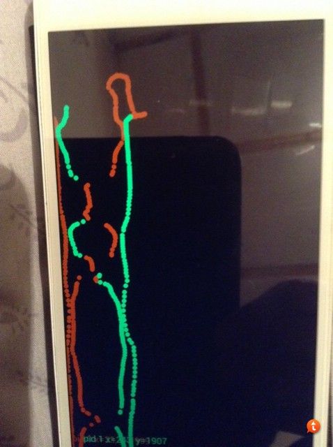

                  Esto es lo que me pasa, aunque ahí en el test multi touch del modo ingeniero se ve que presione con "dos dedos"... Solamente lo hice con uno... Que crees,Tendrá solución si abro el teléfono e intento apretarlo???... O derechamente compro una nueva pantalla/nuevo teléfono???
                  img.tapatalk.com_d_14_05_07_sa9ugytu.
                  Edit: Gracias por el video... Si me animo, intento seguir ese tutorial...
                  Enviado desde mi iPad con Tapatalk

                    Pues no sé si lo podrás arreglar ajustando los contactos, pero por probar no pierdes nada
