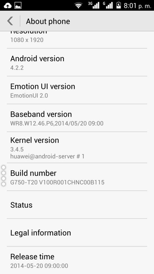

        Hola @fanfacho@fanfacho , pasanos una captura de pantalla de Ajustes/Acerca del teléfono/numero de compilación. Es que he visto la Rom oficial de este modelo pero esta solo en chino/Ingles. A ver si viendo tu Rom actual podemos encontrarte algo.

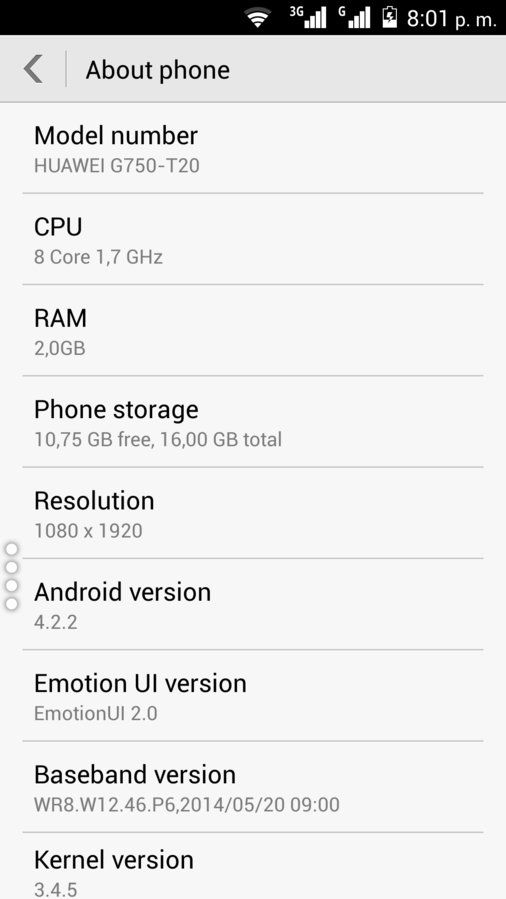

          Screenshot_2016-03-26-20-01-17. Screenshot_2016-03-26-20-01-50.

                  A ver... Llevo mirando un buen rato y las Roms que encuentro solo están en Chino/Ingles, pero por lo que veo en tu captura de pantalla tu ya la tienes en ingles, correcto? La ultima que hay en needrom es la b120:
                  ROM Honor 3X PRO | [Official]-[Updated] add the 12/13/2014 on Needrom
                  (Tengo algunas dudas con tu Rom y con la que te he pasado de needrom ya que pone que son para el modelo TD-SDCMA y no se que bandas de frecuencia soporta esa versión)
                  En esa pagina te viene explicado como instalarla pero si tienes cualquier duda te lo explico mas detalladamente. Si ese link también te da problemas te dejo el de la pagina oficial de Huawei.
                  下载 - EMUI
                  Es la de la pestaña de en medio, la Rom B122 es la ultima 4.2.2. Si quisieras poner kitkat 4.4 primero tienes que pasar si o si por la b122 y de esa actualizar después a la B268.
