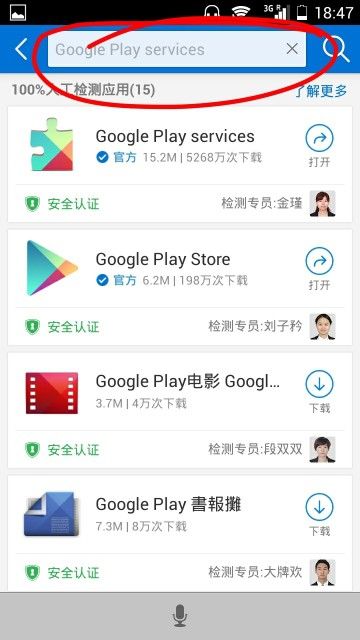

En las roms más recientes, al menos en la b609 ya es posible poner las gapps desde la propia rom. Cito de un compañero de HTCmania
Las gapps se pueden descargar sin problemas del gestor de aplicaciones que Huawei trae por defecto, busca "Google Play Services" y "Google Play Store" los instalas y listo, así es como lo tengo yo.
Si están en chino no te preocupes para instalar pulsa en la flecha que apunta hacia abajo.

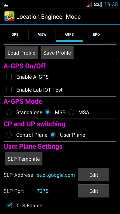

  • Llevo emui oficial u otra rom distinta de John Doe o la Miui de flufy_tendo y mi gps no va bien
1.- entramos en engineer
2.- Nos deplazamos hasta la pantalla de Location
3.- Entramos en Location Based service
4.- Entramos en AGPS y activamos: A-GPS, Assistance Data, Allow Network Initiated Request, Allow roaming para OMVs (Mobile Virtual Network Operator)
5.- En EPO activamos Enable EPO, Auto Download
6.- Vamos a YGPS y podemos hacer Need 3D Fix si lo veis necesario
7.- Tener DESMARCADA la opcion de "Optimización de Wifi

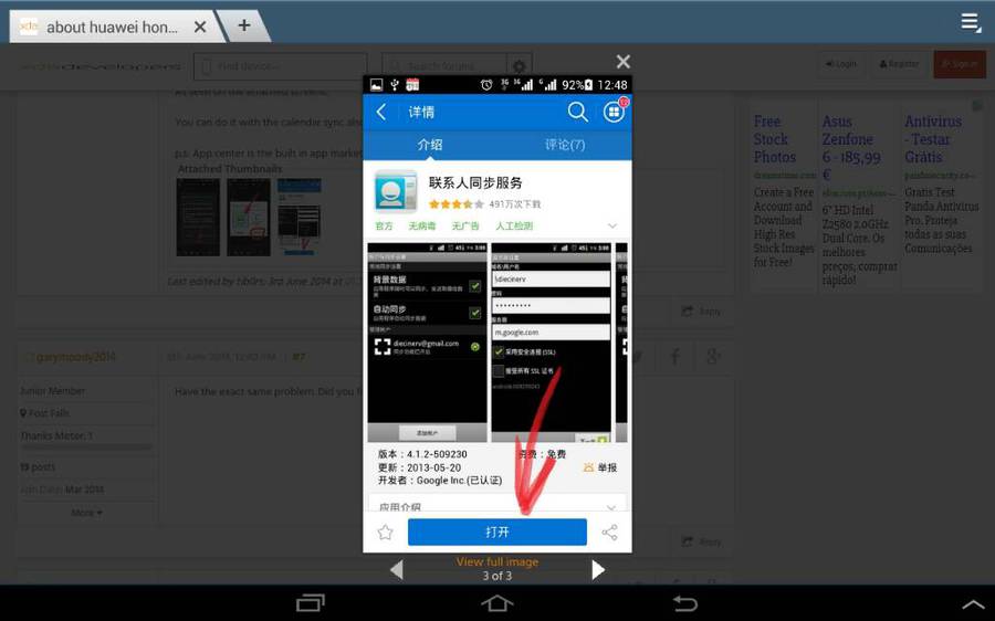

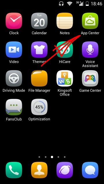

  • Si tienes problemas para sincronizar los contactos y calendario en las Roms oficiales aquí te dejo una solución sacada de XDA developers:

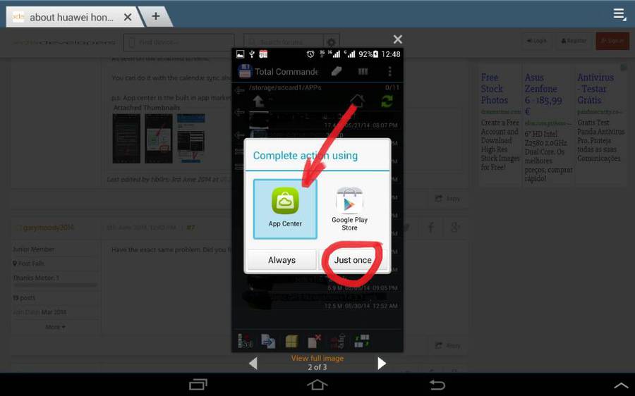

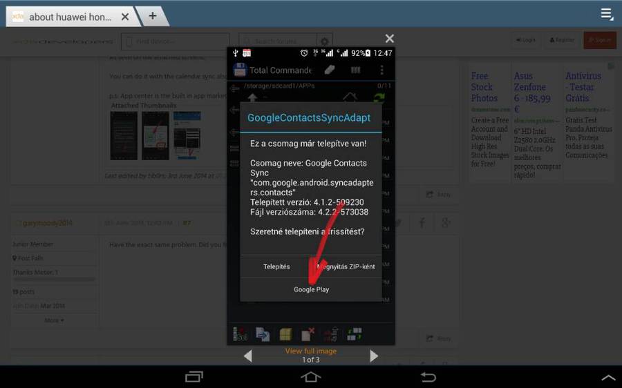

Para todos los que aún no conocen cómo sincronizar contactos y calendario dejar que el texto Inglés/espanhol copiado de xda, espero que ayude.
Download gapps from: goo.im/gapps/gapps-jb-20130812-signed.zip
Extract 2 files from the zip (system/app):
GoogleContactsSyncAdapter.apk
GoogleCalendarSyncAdapter.apk
install TotalCommander app from play store.
Open Totalcommander app, search the extracted "GoogleContactsSyncAdapter.apk" file, click on it, choose Google play, then choose App Center (Just once), then the app center will open the correct file for you in the chinese market so just choose the blue button at the bottom on the screen.
As seen on the attached screens.
You can do it with the calendar sync also (GoogleCalendarSyncAdapter.apk).
p.s: App center is the built in app market on the Huawei 3C
Descargar gapps desde: goo.im/gapps/gapps-jb-20130812-signed.zip
Extraer 2 archivos del zip (system / app):
instalar TotalCommander aplicación desde Play Store.
Aplicación Totalcommander Abrir, buscar el archivo "GoogleContactsSyncAdapter.apk" extraído, haga clic en él, seleccione el juego Google, a continuación, elija App Center (Sólo una vez), entonces el centro de aplicación va a abrir el archivo correcto para usted en el mercado chino, así que elige la botón azul en la parte inferior de la pantalla.
Como se ve en las pantallas conectadas.
Puede hacerlo con la sincronización de calendario también (GoogleCalendarSyncAdapter.apk).
ps: Centro de aplicación es la construida en mercado de las aplicaciones en el Huawei 3C
Conviviente Miniaturas

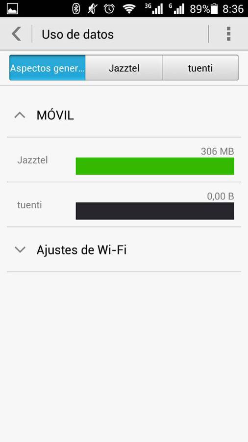

  • Quiero quitar el aviso de itinerancia y no me da la opción desde ajustes
Normalmente para quitar el aviso de Itinerancia la ruta normal seria:
Ajustes/ Tarjeta doble/Itinerancia/Mostrar recordatorio.../Nunca
Pero según que Rom tenemos no sale esa opción, en ese caso tenemos varias alternativas, como por ejemplo otra ruta desde ajustes:

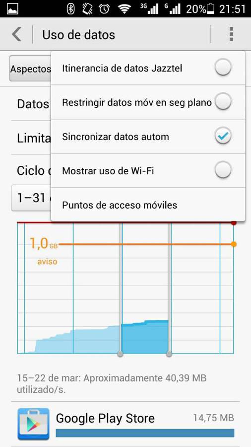

Primeros lo intentaremos desde el menú de ajustes. La ruta es la siguiente:
Ajustes/Mas.../Uso de Datos y de las tres pestañas superiores que son: Aspectos generales/ Operador/operador, seleccionar el Operador que nos interese quitar lo de la Itinerancia.
Cuando selecciones el Operador (por ejemplo Jazztel) si pulsais en los tres puntitos de arriba, a la derecha os aparecera esta ventana:
Ya podeis activar o desactivar la itinerancia.

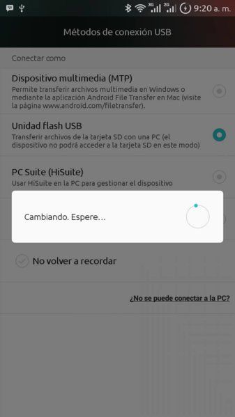

  • Si al conectar nuestro móvil al pc, muestra esta pantalla y no acaba de montar la unidad en el pc:
Lo podemos arreglar de manera sencilla:
- Descargar de google play la aplicacion "Terminal Emulator for Android" e instalarla.
- Se ejecuta la aplicacion y hay que escribir los siguientes comandos:
su (pide permisos de root, darselos)
settings put secure mount_ums_prompt 1
settings put secure mount_ums_autostart 0
settings put secure mount_ums_notify_enabled 1
Reiniciar el movil y vuelve a conectar el movil al pc.
Cada vez que ejecute un comando settings mostrara un par de warnings, hay que ignorarlos.
