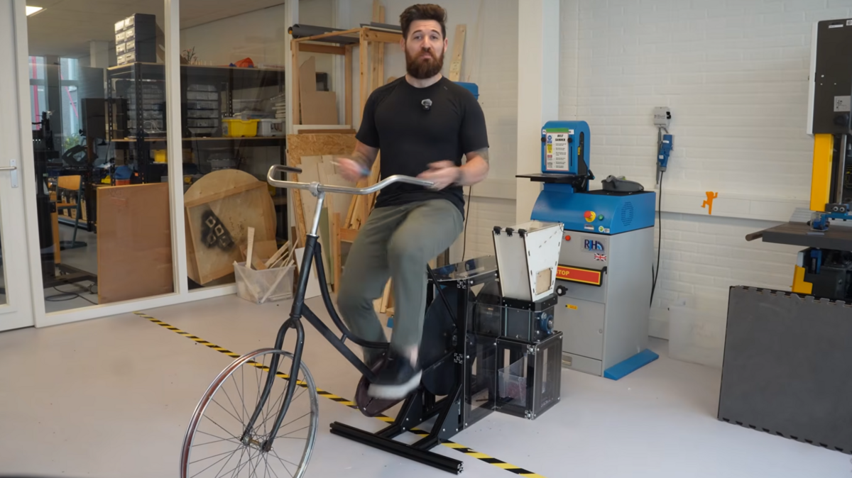

En un mundo donde la impresión 3D se vuelve cada vez más común, el manejo responsable de los residuos plásticos generados es una preocupación creciente. Brogan M Pratt, junto con sus estudiantes, enfrentaban este reto al producir grandes cantidades de desechos plásticos derivados de sus proyectos de impresión 3D. La solución que encontraron combina ingenio, educación y sostenibilidad: un triturador de plástico impulsado por el movimiento humano de una bicicleta.
Más que una simple bicicleta adaptada​
Al pensar en Holanda, un país reconocido por su cultura ciclista, la idea de utilizar una bicicleta como fuente de energía parece natural. Sin embargo, el desarrollo de este dispositivo fue mucho más complejo que simplemente conectar una cadena de bicicleta a las cuchillas del triturador.
Entre la bicicleta y el triturador se inserta un sistema de reducción de engranajes que permite transformar la velocidad de pedaleo en un par motor suficiente para triturar plástico sin interrupciones. Además, un volante de inercia de quince kilogramos ayuda a mantener la rotación constante, evitando que el sistema se detenga ante fragmentos más difíciles de procesar.
El conjunto se monta sobre un bastidor sólido y reforzado que soporta las fuerzas generadas durante el proceso. También se incorporaron cubiertas y protecciones de seguridad para garantizar la integridad del usuario mientras el dispositivo está en funcionamiento. El resultado final es una bicicleta estática equipada con una tolva para introducir el plástico a triturar y un contenedor para recolectar los fragmentos procesados.
El triturador, listo para procesar residuos plásticos generados en impresión 3D.

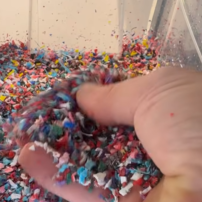

La trituración es una etapa crucial para cualquier proceso posterior de reciclaje, ya sea para reutilizar el material como filamento para impresoras 3D o para emplear técnicas alternativas como el moldeo por compresión. El proyecto de Pratt busca mostrar de forma práctica y tangible la dificultad y los pasos necesarios para convertir desechos plásticos en recursos útiles.
¿Qué hacer con los pequeños pedazos de plástico triturado?​
Una vez que el material plástico ha sido reducido a fragmentos pequeños, el objetivo es reutilizarlo, preferentemente transformándolo nuevamente en filamento para impresión 3D. Este proceso cierra el ciclo de producción y consumo, fomentando la economía circular dentro de los talleres y laboratorios educativos.
Otra vía prometedora es el uso de estos residuos mediante moldeo por compresión, técnica que permite crear objetos nuevos a partir de plástico reciclado sin necesidad de fundirlo ni convertirlo en filamento, ampliando así las opciones de reutilización.
