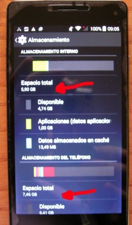

Yo seguí los pasos y… ¡¡¡FUNCIONÓ!!! , pudiendo asignar para aplicaciones una capacidad de 6 Gb de “Almacenamiento Interno” a costa de reducir 5 GB la memoria de “Almacenamiento del Teléfono”.

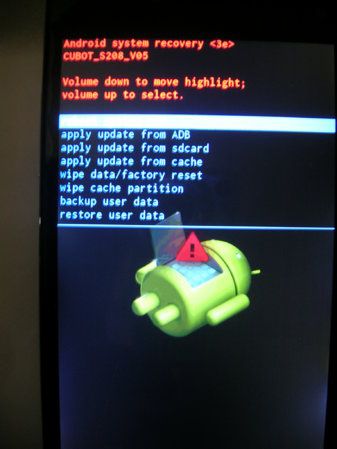

También es IMPRESCINDIBLE que hagas un backup de usuario entrando en “Modo Recovery “. En nuestro Cubot S208A apagado, tienes que pulsar simultáneamente los botones Vol+ , Home y “Botón Encendido”. Esperaremos unos segundos y aparecerá un menú como el de la imagen.
Con el botón “Vol-“ bajaremos el cursor hasta situarnos en “backup user data” y pulsaremos “INTRO” con el botón “Vol+”, iniciándose una copia de seguridad de nuestro perfil de usuario (aplicaciones, cuentas, etc). Cuandofinalice iniciaremos nuestro móvil, lo conectaremos al PC, activaremos el “almacenamiento masivo” y guardaremos una copia del “Backup User Data” que hemos hecho en una carpeta de nuestro PC.

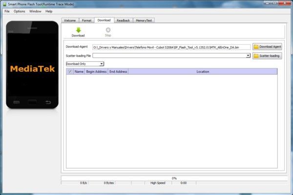

5º.- Ejecutaremos SP_Flash_Tool_v5.1352.01: Veremos una imagen como ésta

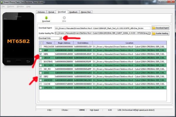

6º.- Nos aseguraremos que las siguientes opciones del menú están ACTIVADAS de la siguiente manera:
· Menu Options => Option… => Connection => Marcar… USB , High Speed y Auto detect
· Cerraremos la ventana del menú Options
7º.- Pincharemos en el botón “Scatter-loading” y buscaremos el fichero “MT6582_Android_scatter” en el directorio “image” de nuestra ROM. Esperaremos a que se cargue y procederemos a desmarcar TODAS las casillas excepto las que corresponden al EBR1 y EBR2.
En el menú desplegable de la izquierda nos aseguraremos que aparezca "Download Only"
¡Ya está todo preparado!
8º.- REPARTICIONANDO LA MEMORIA DEL MOVIL: Con el móvil apagado, con la batería puesta y desconectado del PC, pincharemos en la botón “Download” del programa Flash_Tool (la flecha verde). Seguidamente conectaremos nuestro dispositivo que será reconocido de inmediato, iniciando el proceso de redimensionamiento de las particiones de memoria. Una vez finalizado el proceso nos aparecerá una ventana con una palomilla que nos indicará que todo ha ido OK.
9º.- WIPE DATA/FACTORY RESET y WIPE CACHE PARTITION: Antes de encender el móvil normalmente, entraremos de nuevo en “Modo Recovery”. En nuestro Cubot S208A apagado, tienes que pulsar simultáneamente los botones Vol+ , Home y “Botón Encendido”. De forma consecutiva haremos primero un WIPE DATA/FACTORY RESET y cuando finalice haremos un WIPE CACHE PARTITION.
10.- REINICIAMOS nuestro Cubot S208A (tranquilos que en el primer arranque tarda un poquito) y podremos comprobar que ya disponemos 6 GB para instalar aplicaciones.
