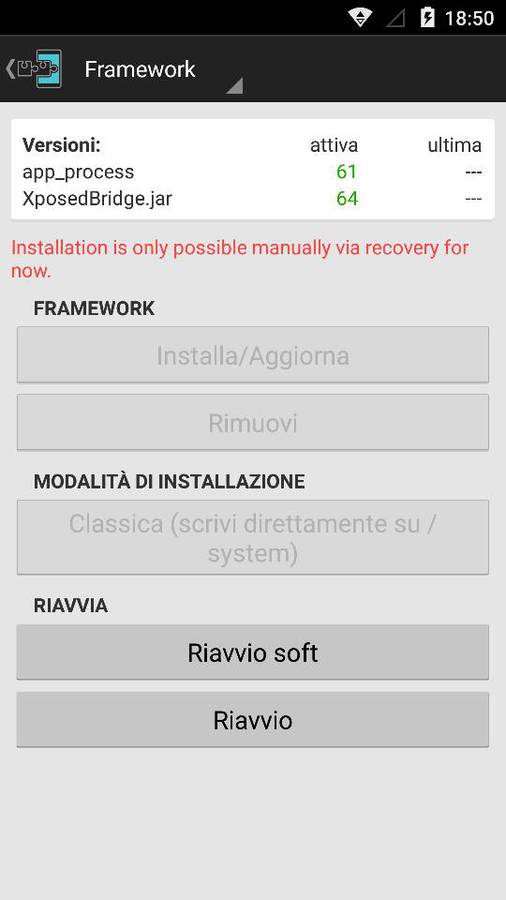

Yo instalado el ARM y el apk pero tengo este problema. No puedo instalar Xposed....
Ya lo tienes instalado!! Descárgate los módulos que quieras, te recomiendo gravity box para LP, activa el módulo y solo te quedará reiniciar y debería funcionar con normalidad.
