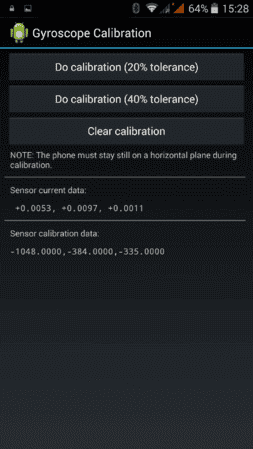

Prueba una cosa, entra en modo ingeniero con la app Jiayu por ejemplo.
Pestaña hardware testing/sensor/sensor calibración/gyroscope calibración
Pon el teléfono en una mesa
Y dale a do calibración 40% hasta que abajo del todo te salgan valores muy cercanos a:
-140.0000,+60.0000,-98.000
Y prueba la app esa de tuscany a ver si notas bastante mejoría.
Si es así comentalo para saber un poco tus impresiones y en función de eso modificar el kernel para ajustar la tolerancia de correccion
PD: De momento he aplicado en kernel el equivalente a un 80% de factor de corrección y parece que casi casi casi esta perfecto el gyroscopio

Dadle varias veces dejando un tiempo entre una y otra y sin mover nada nada el telefono
Aunque por tu captura ya tienes ahí datos de la calibración (los numeros de abajo del todo)

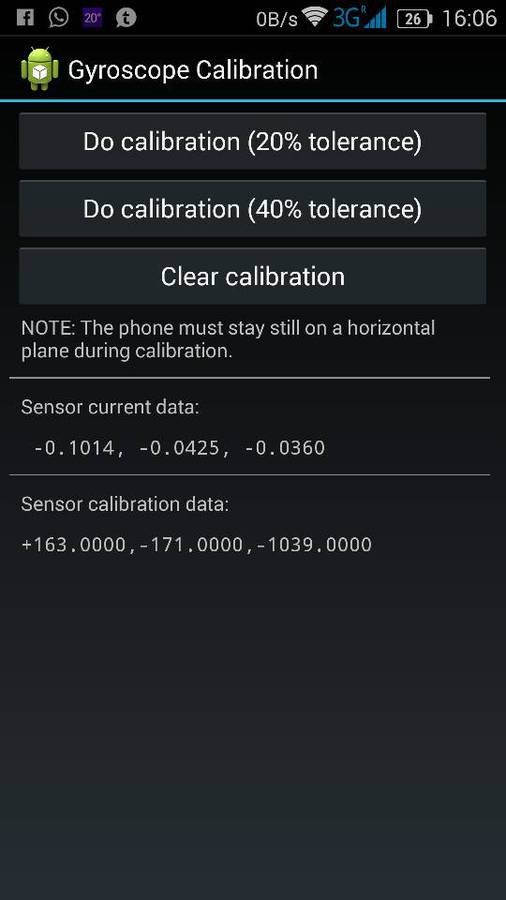

Calibracion hecha con el 40% y aunque no consigo esos valores que comentas, parece que el movimiento lateral se ha rebajado bastante. Sigue ahi, pero mucho mas lento. Imagino que como comentas, con el 80% debe ir de miedo!. Hay alguna forma de que lo pruebe con ese 80%???.
Te adjuntos las capturas de las dos calibraciones por si se ayudan.

La captura sin movimiento lateral dime cual es para coger los valores de calibración exactos y aplicarlos, imagino que la ultima.
Viendo tus valores tu gyroscopio si que mide exageradamente distinto :wink:
