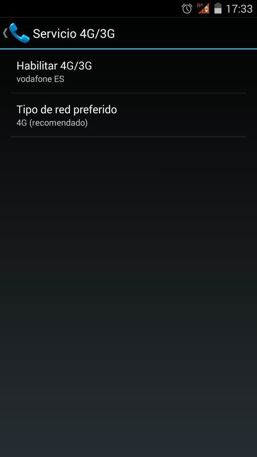

Y revisa que en redes móviles te salga la red 4G recomendado a ver si va a estar en 3G solo por el modem anterior
Y como lo miro?
Lo tengo así :

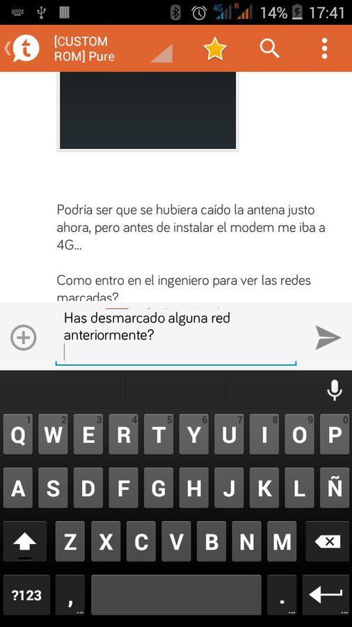

Podría ser que se hubiera caído la antena justo ahora, pero antes de instalar el modem me iba a 4G...

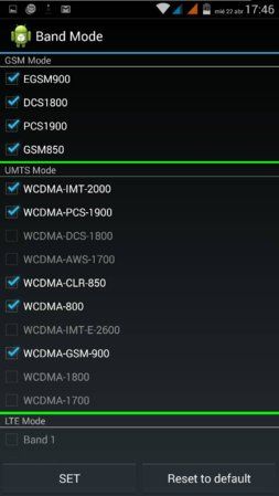

Como entro en el ingeniero para ver las redes marcadas?
Con la app Jiayu por ejemplo
Has desmarcado alguna red anteriormente?

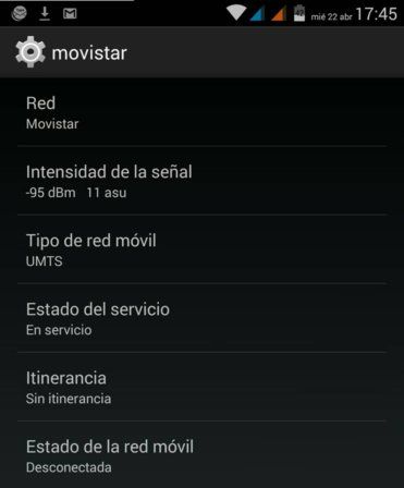

Mira yo llevo la aosp con este módem ahora que estoy en un semi zulo.... Y mira arriba la tarjeta de movistar....
