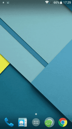

Peeero (porque siempre hay un pero) la cobertura no ha dejado de fluctuar. Teniendo en cuenta que no he probado la Stock fuera de casa, solo puedo compararla con el G4S y puedo decir que muy mala y, lo que es peor, muy variable. Sin embargo no ha sido hasta que he vuelto a casa cuando he podido comprobar que realmente no iba bien. Al final de esta parrafada os dejo unas imágenes de las variaciones que me hace la cobertura Orange en mi sala de estar. Si os fijáis en la hora veréis que, en solo unos segundos, pasa de tener 3 rayas a solo 1 donde con la stock tendría entre 3 y 4 rayas.

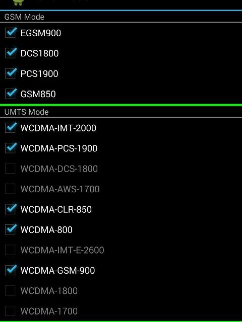

Tras probar toda la tarde el primer "parche" (s3_modem), me dejaba solo la señal E, durante la tarde hasta he perdido la cobertura totalmente, todo ello en la SIM principal.
Procedo a instalar la segunda versión (s3_modem_2) y parece que va mejor (H al menos), pero cuando voy al modo ingeniero con la app jiayu s3 a modificar las bandas y le doy al set, me deshace los cambios y lo deja como estaba inicialmente.
@Scaurus no entendimos muy bien que es lo que dices el modo ingeniero
Puedes detallárnoslo un poco más?
Vas a la aplicación jiayu.es, Herramientas, "Aplicación Modo ingeniero", "BandMode", SIM1, Deshabilito las bandas 38, 39, 40 y 41 de "LTE Mode", le doy a "SET", tras ello, vuelve a activar las bandas que deshabilité y me pone en una mensaje "Set OK".
