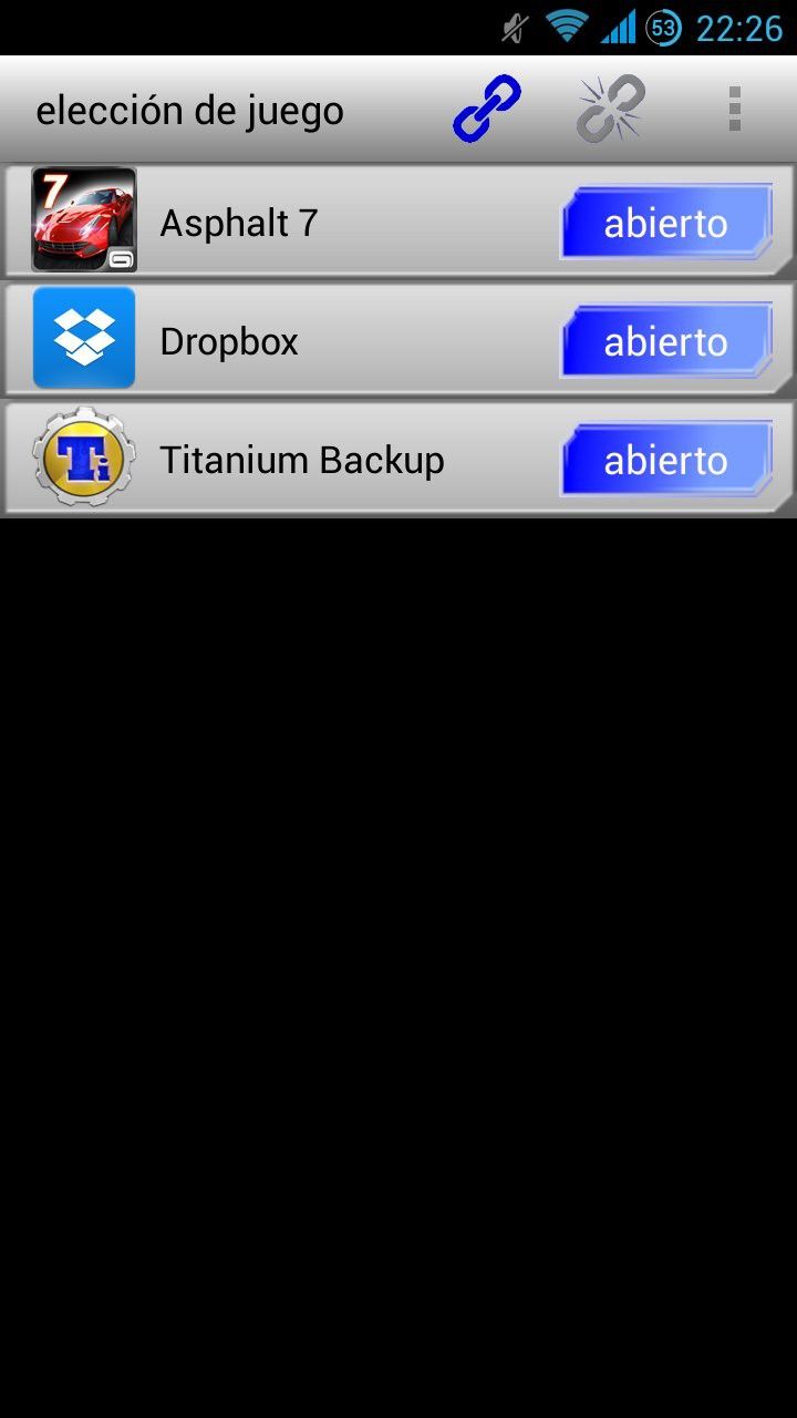

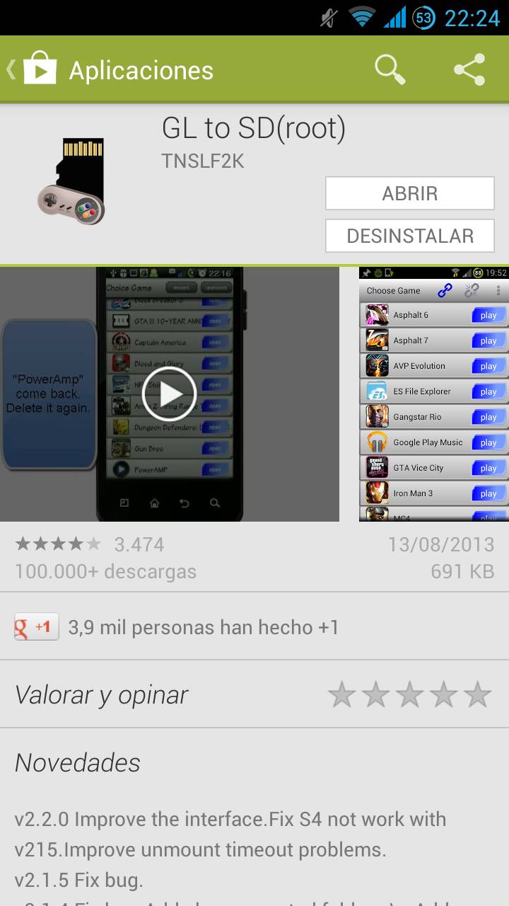

Una apk muy interesante para poder tener los datos de juegos grandes en la memoria interna y liberar sd.Tiene que estar marcado como se ve en la captura en azul la forma de eslabon para que al acceder al juego no te vuelva a descargar datos a la sd.Es muy interesante
