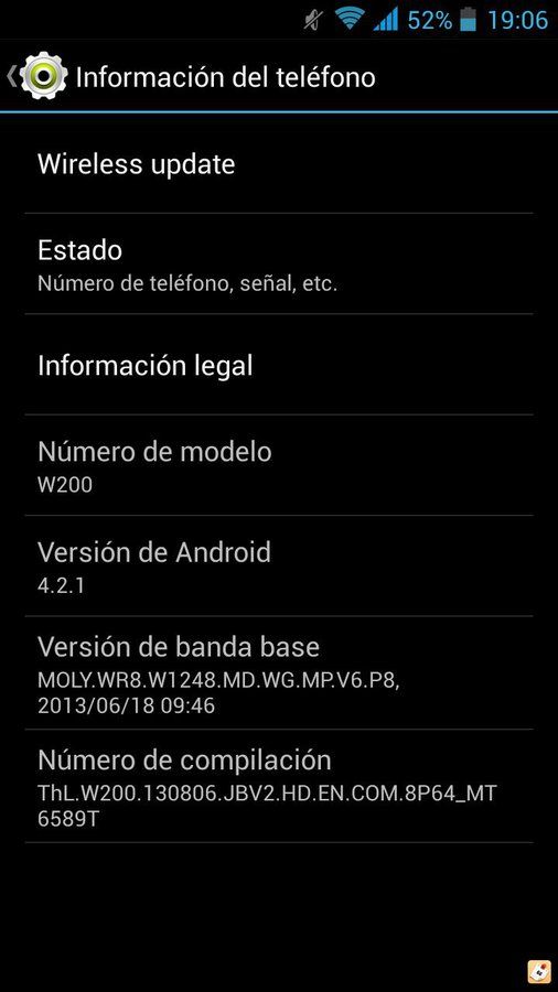

esa rom es la que aparece en el video del w200 blanco, ¿cómo la has conseguido? en wireless update dice que no hay nada nuevo ... ¿algún enlace de descarga?
es una custom rom, es una copia de la del blanco customizada que se instala por recovery
