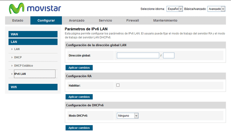

Cambié al Adsl de movistar y desde entonces no me llegan las notificaciones push con WiFi... Quería probar con esta ROM a ver
@Yovaisha eso de las notificaciones es problema de la configuración por defecto de los routers de movistar.
Me pasaba lo mismo y la solución está en deshabilitar la IPv6, que movistar no utiliza pero si configura. No te puedo ayudar demasiado para deshabilitarlo, ya que dependerá de tu router y tampoco me acuerdo en que opción he tocado. Creo que en IPv6 LAN:
Gracias @rubendemos pero ya había deshabilitado lo del IPv6 y nada. Me he dado cuenta que una tablet asus que tengo pasa lo mismo...
[DOUBLEPOST=1436010983][/DOUBLEPOST]@rubendemos pues sí era por lo del router... La otra vez que deshabilité el IPv6 reinicié el rooter y se volvió a habilitar. Ayer miré y estaba habilitado, lo deshabilité sin reiniciar el router y ya llegan normalmente las notificaciones. Gracias!
