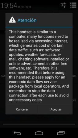

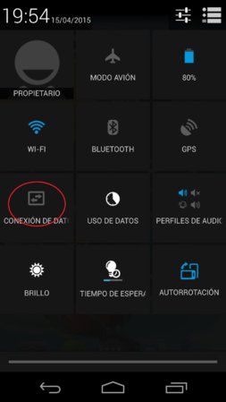

Hola, gracias por el trabajo. Instalé la ROM hoy y por ahora funciona bien. Me preguntaba si es posible evitar que salga el pop-up cuando se activa la conexión de datos móviles desde el menú. Gracias
Pues creo que no, es uno de los mayores problemas de esa rom, en mi opinión. Lo que habla muy bien de la calidad de la rom, vamos
El sensor de proximidad funciona (lo he probado con Phone Tester), pero no funciona con las llamadas. O sea, no me pone la pantalla negra cuando estoy hablando y no me la quita cuándo me alejo el celular del rostro para cortar la llamada. Les pasa a todos con esta ROM? Se puede configurar de alguna manera? Gracias
Impecable pspedro. Muchas gracias. Otra, sabes si es posible evitar que salga el pop-up cuando se activa la conexión de datos móviles desde el menú? Gracias otra vez
No lo se, por que amí no me hace ese pop-up que tu comentas, siento no poder ayudarte.
Les mando imágenes del pop-up que sale al activar la conexión de datos, para ver si alguien lo identifica y lo pudo quitar. Gracias
