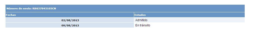

03/08/2013Salida de la Oficina Internacional de origen
09/08/2013En tránsito
<tbody>
</tbody>
Entre los dos estados debería decir "llegada a la oficina internacional de destino", ¿no? En fin, supongo que eso significa que ya ha pasado la aduana sin peligro :up:
<tbody>
</tbody>

Ojala sea cierto lo que dices de la aduana... mi movil va igual que el tuyo... parece que estan echando una carrera!! jaja.

Cada vez dan menos seguimiento del envio
el mio de admitido pasa directamente a transito
