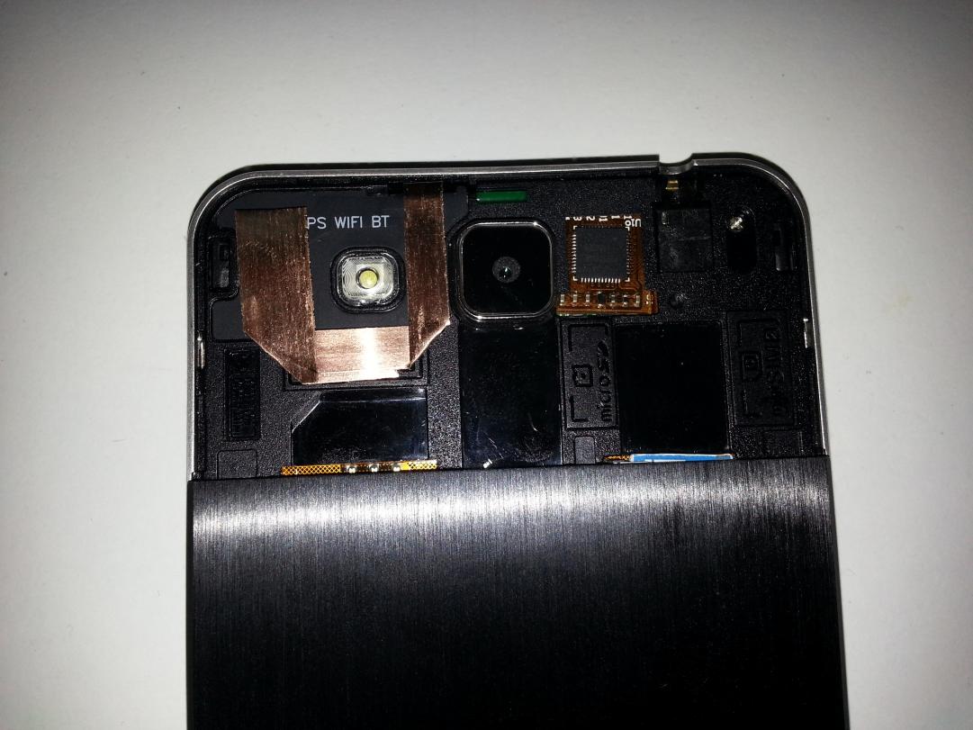

Lo que no iba ni para atras es el GPS, pero con una lamina de cobre corregido y funcionando. Captura desde dentro de casa, al lado de la ventana:
Esperando ese CWM, genial. Puedes subir como has puesto esa lámina de cobre?

Foto del apaño del GPS:
