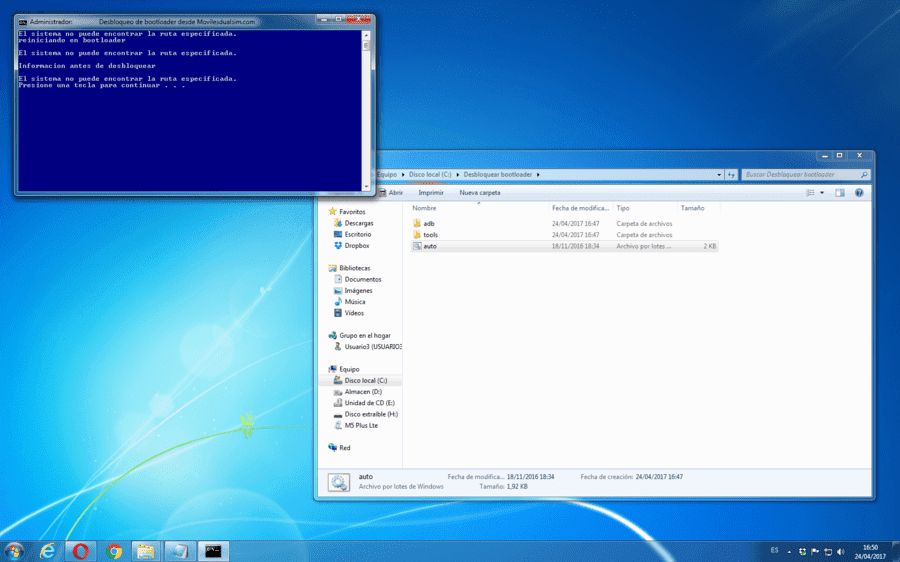

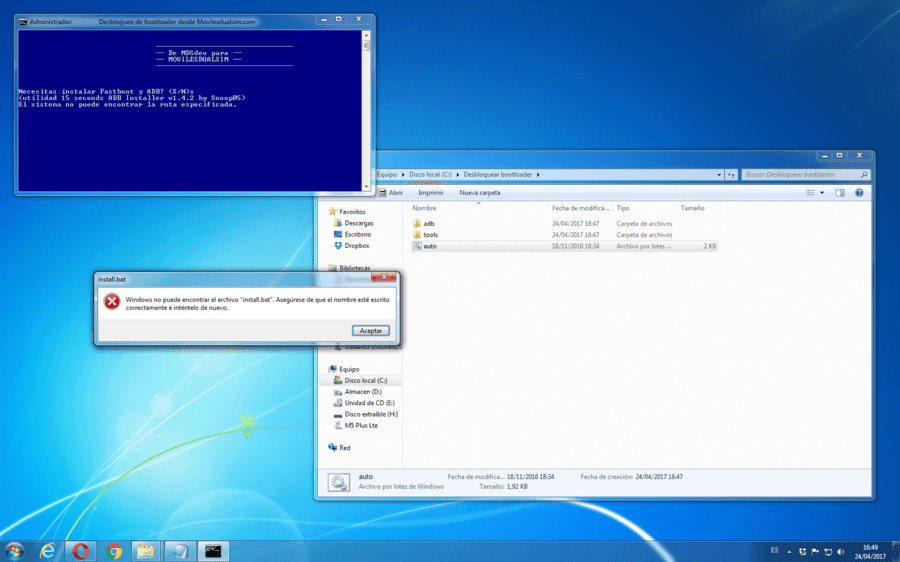

Hola soy nuevo aqui. Tengo un Leagoo M5 Plus con un problema grabe de virus, quiero hacele un reset total con una rom limpia, pero no consigo desbloquear el bootloader, me sale lo siguiente.
y no reinicia el terminal ni hace nada. Ayudaaaaaaaaaaa!!! please
Me tiene loco este terminal!!!!!! :(
avecilla
avecilla
Lo mejor en tu caso es que cargues la rom stock con flashtools. De ese modo lo tienes de fabrica, eso si te borrara todo lo que tengas en el móvil, pero si desbloqueas el bootloader lo hare igualmente.

Hola Gracias por responder tan rapido, :wink:
Me ha pasado algo curioso, he podido desbloquear el bootloader. Tengo la costumbre de ejecutar los archivos como administrador y como no lo hacia en este caso, pero en uno de los intentos he ejecutado el archivo descargado normalmente y si que se ha ejecutado correctamente y he logrado desbloquear el bootloader.

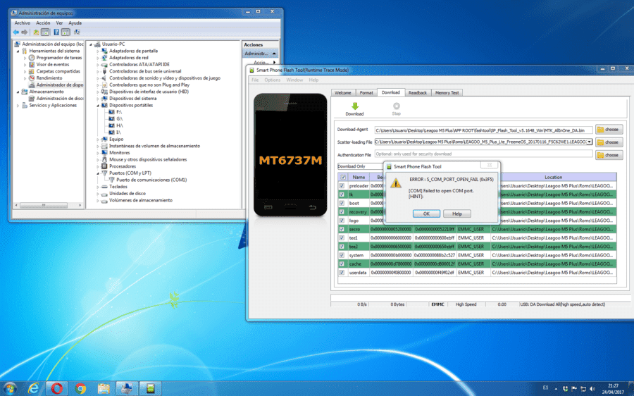

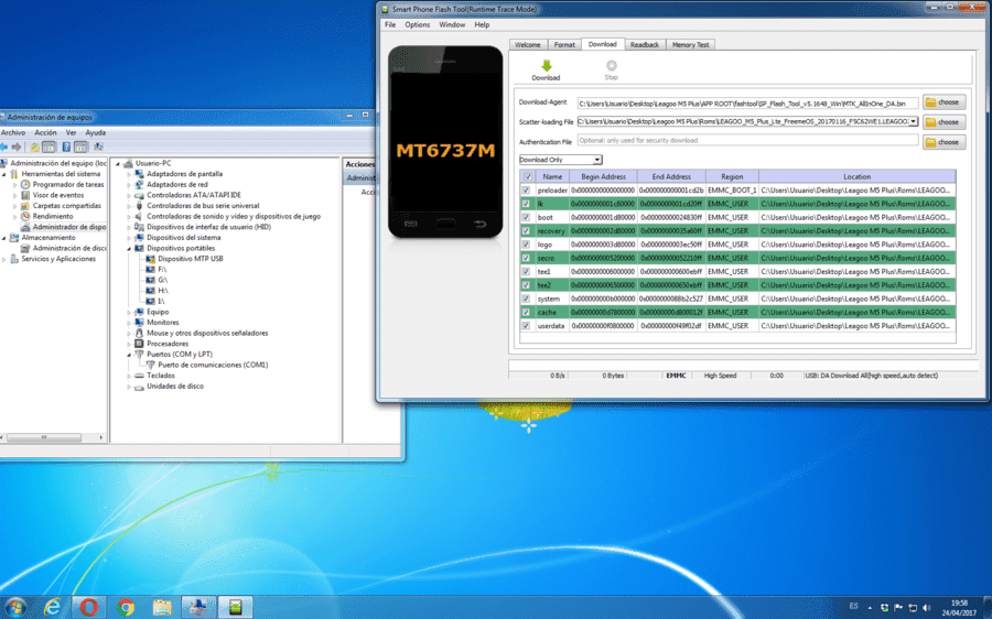

He intentado instalar el rom limpia con el flashtools y me sale esto:
he descargado la ultima version de controladores para el mt6737m, sigo sin poder instalar la rom. Maldito terminal!!!! XD
avecilla
avecilla
Tienes que hacerlo con el móvil sin batería, apagado.
