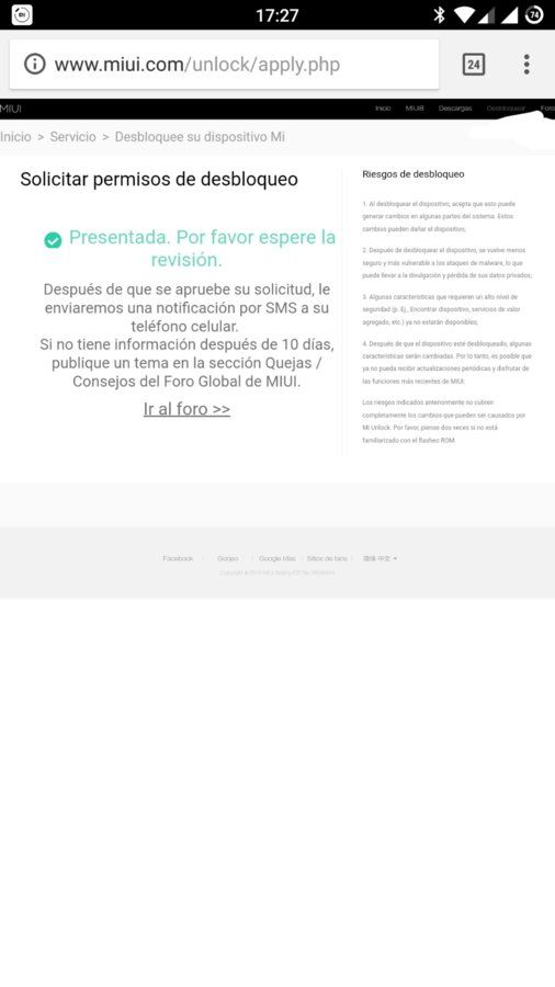

Acabo de hacerlo también. Si os pasa como a mi y al poner vuestro "nickname" os dice que pongáis el nombre correcto, la solución que he encontrado por Internet y que ha funcionado ha sido una cosa tan tonta como poner "name" sin comillas en el espacio en blanco.
Pero habéis creado un Nick, como dice el vídeo?
