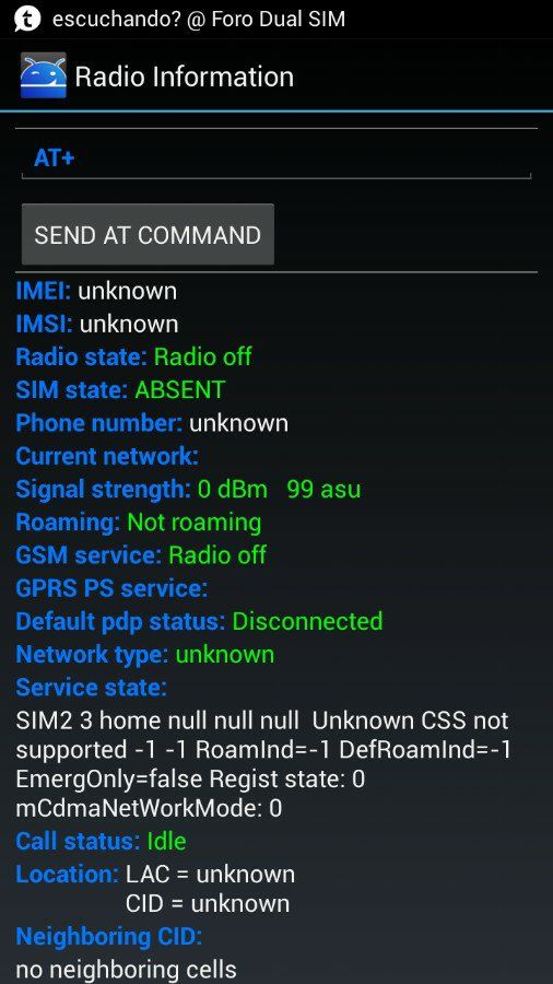

aparece el imei en donde pone imei o pone desconocido?
Viste aquí aparece desconocido

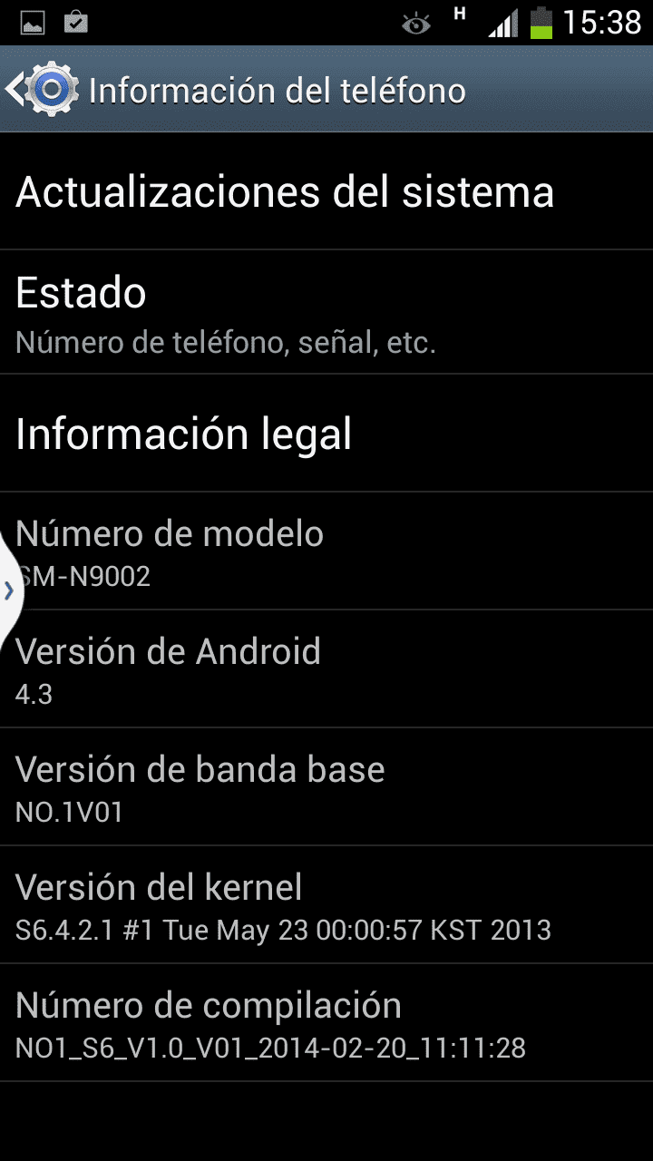

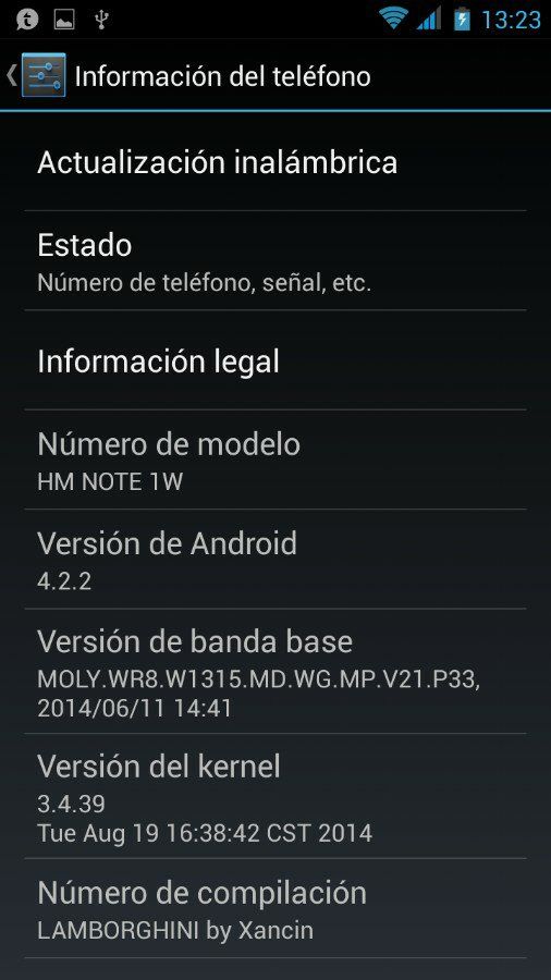

Y en información que te aparece en version de banda base? Como en esta foto...pero no hagas caso en mi foto que no tenemos el mismo teléfono...claro
Lamborghini
no encuentro esa imagen, ademas de que me sale en ingles todo, pero no veo informacion del telefono
en ajustes....o opciones...vamos donde fuiste cambiar el idioma pero antes y abajo de todo

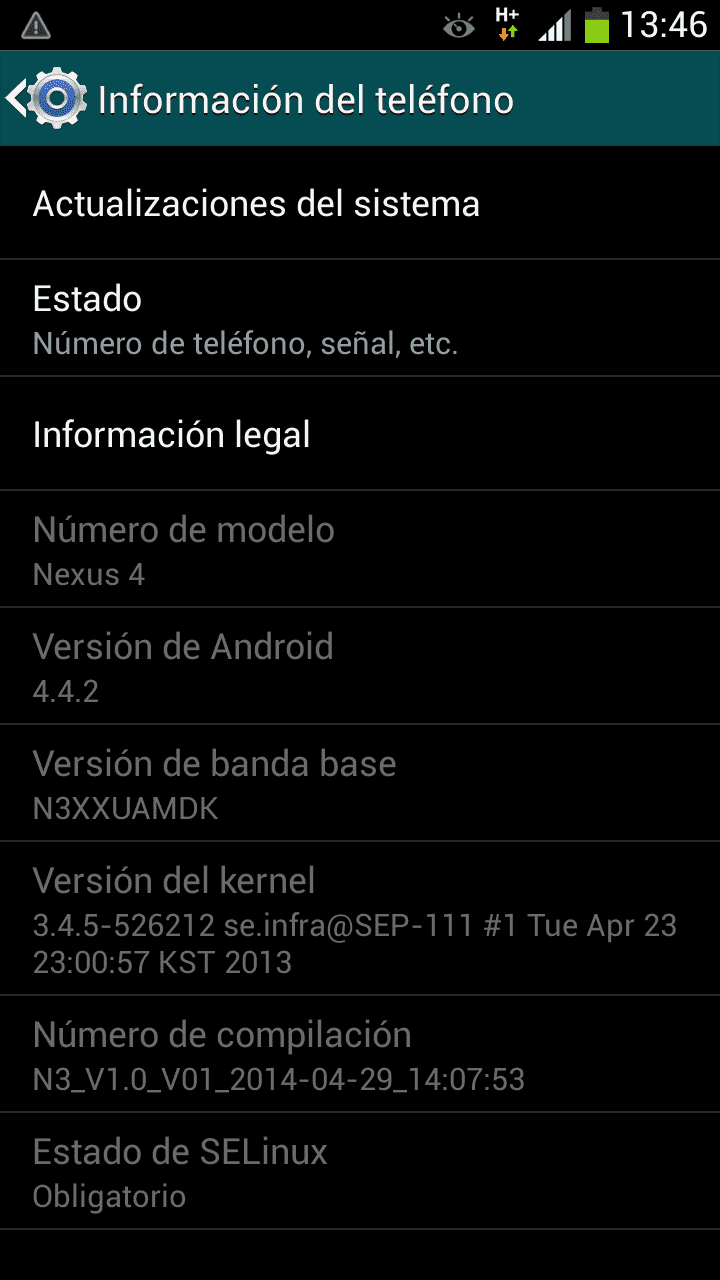

eso es lo que me sale[DOUBLEPOST=1409485819][/DOUBLEPOST]Vale, voy a buscarla, está en la primera pagina, verdad?[DOUBLEPOST=1409485850][/DOUBLEPOST]la rom digo[DOUBLEPOST=1409485905][/DOUBLEPOST]no he dicho nada, perdon[DOUBLEPOST=1409490608][/DOUBLEPOST]Buah, una pasada el recovery tactil... le he puesto el parche de pantalla al reves y ya se dio la vuelta, voy a ver si llama...[DOUBLEPOST=1409490944][/DOUBLEPOST]Bueno, la room una pasada, super fluida, pero sigue sin llamar... le vuelvo a instalar lo de arreglar telefono? @Xancin[DOUBLEPOST=1409492502][/DOUBLEPOST]Esto es lo que me sale ahora.... aun no he utilizado arreglar telefono.zip por si no vale para esta rom[DOUBLEPOST=1409495091][/DOUBLEPOST]bueno, le he dado a reparar telefono y sigue igual... volveré a llamar a yoigo desde otro numero[DOUBLEPOST=1409495238][/DOUBLEPOST]Ah, acabo de darme cuenta que cuando marco y se me cuelga me pone "reenvío de llamadas con condiciones" en vez de activado.

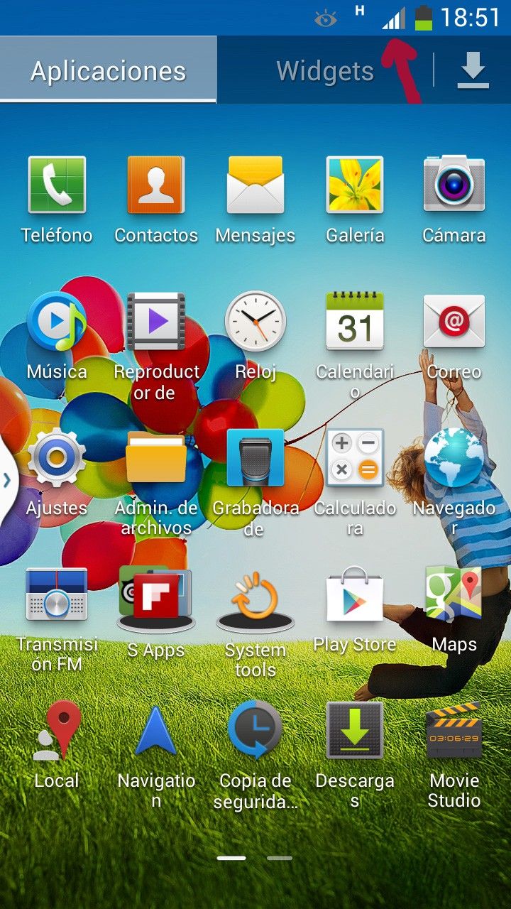

He descubierto el problema, pero no se solucionarlo, en la barra de cobertura donde señalo en la siguiente captura, si sale la letra R encima, me deja llamar, me lo ha hecho cuando he apagado los datos, pero despues de un par de llamadas ha vuelto a desaparecer... y al poner los datos otra vez ha salido la R, pero he hecho una llamada y se ha ido.... tengo que decir que la cobertura aunque este en casa es de casi a tope, como mucho le falta una rayita... así que no creo que tenga que ver con esto, sino más bien con algun conflicto de los datos... no se.[DOUBLEPOST=1409504686][/DOUBLEPOST]Alguna idea @Xancin?
