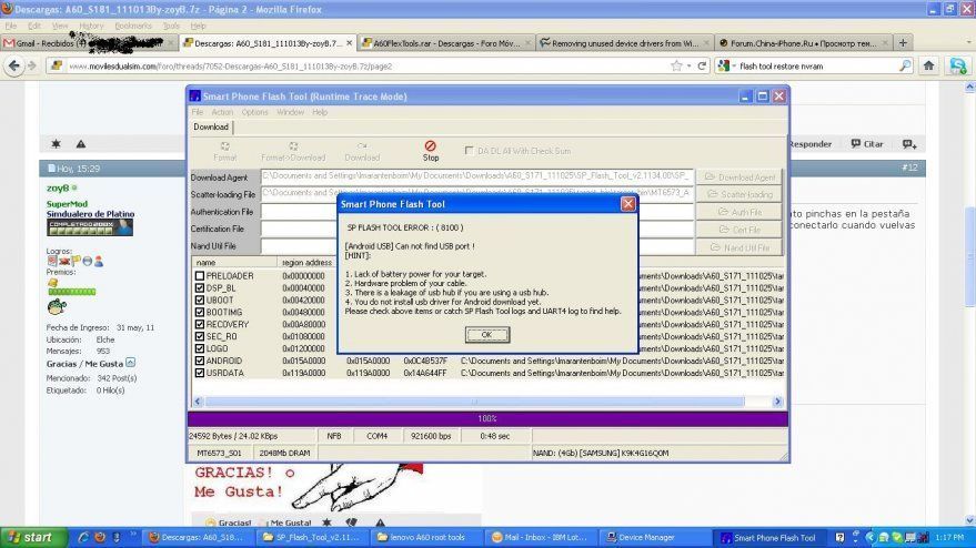

@zoyB: Creo que mi problema es que el primer driver que hay que instalar, con el modo depuracion USB no lo ha instalado bien. Adjunto la pantalla con el error, luego de la barra azul y que hayan pasado los 15 segundos de haberme pedido conectar el cable USB. Segui los pasos de conectar, elegir el COM4, desconectar y volver a conectar y aun asi da el error.

Ese error es que no esta bien instalado el drivers o no lo reconoce, conecta el móvil al PC y dime si suena el clonk como que conecta, si es así es que todavía funciona el puerto USB y el PC lo reconoce, ahora vas al administrador de tareas y con la misma operación de instalar des instalas el driver y lo vuelves a instalar procura usar otro puerto USB si puede ser uno trasero mejor y no uses hubUSB.
Lo tienes bien cargado de batería? se enciende en la pantalla cuando lo conectas al PC como una batería?
Estas usando los drivers para XP de la primera pagina?
Seguro que tienes bien instalado el Drivers USBpreloader?
Estas seguro que sigues la secuencia?
bien ahora vuelves a desconectar el móvil del PC y vuelves a conectarlo cuando vuelvas a escuchar el clonk le das a download.
Si es así cambia los drivers o de PC (amigo, conocido, vecino o familiar que tenga uno)
saludos y paz.

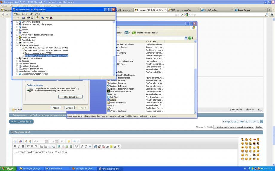

He probado en dos portatiles y en mi PC de casa. Adjunto los drivers que tengo instalados para los puertos COM.
El problema fue cuando quise instalar por primera vez el Preloader, que con los drivers de la carpeta A60Flex no reconocia como que fueran validos, ahi empece a bajar drivers de todos lados y alguno jodio todo. Entre tanto lio y sin saber que hacer, tambien le he dado a Format-Download en el Flash Tool, con lo que supongo por eso ni prende el movil.
Lo unico que creo que me queda es tratar de restaurar la version de la NVRam que habia tomado un backup antes de darle format, pero tampoco se como hacer eso! Drivers.jpg

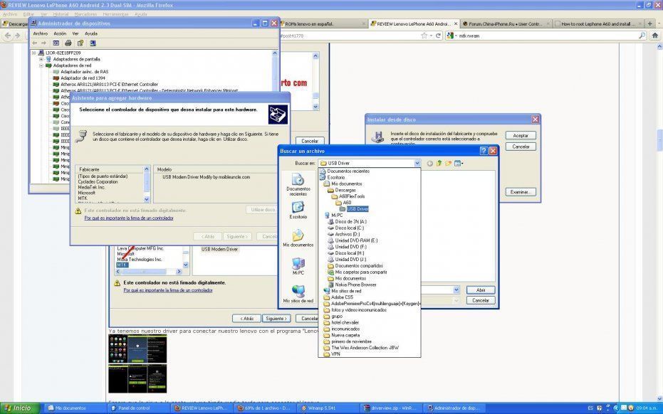

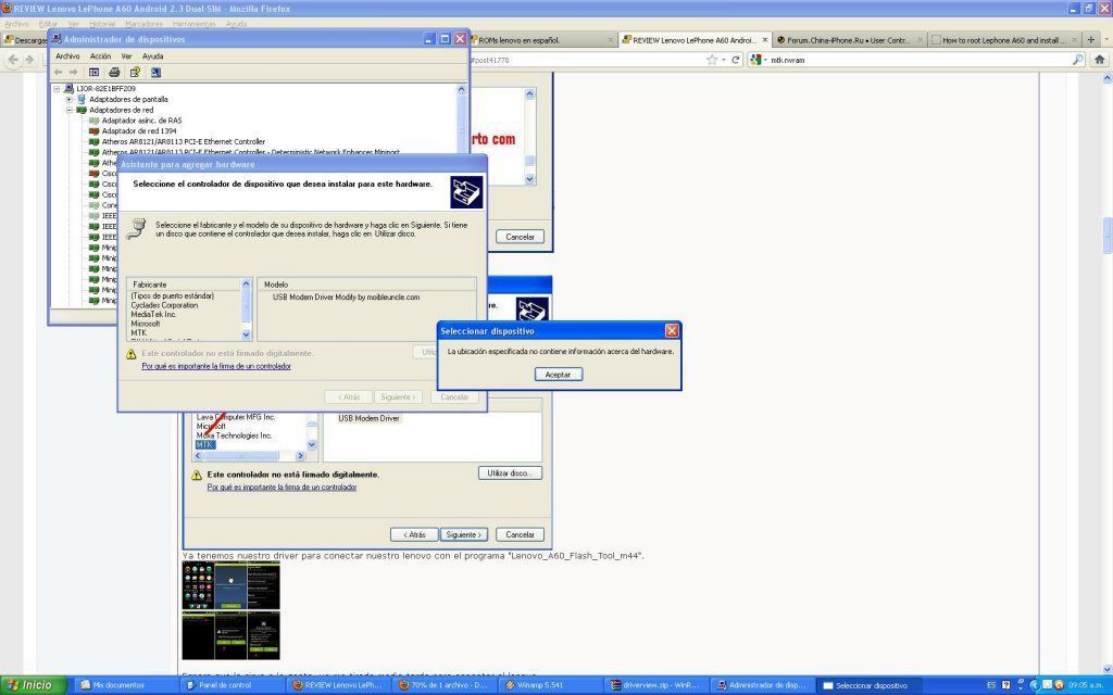

No, con windows XP como estas deberías usar los drivers que lleva la carpeta A60Flex, yo lo tengo así y sin problemas en windowsXP has lo que te digo y debería funcionar, en el primer hilo tienes como instalar lo drivers manualmente, bien vamos por partes.
Ves al administrador de dispositivos, haz lo pasos de conectar el móvil al PC, pinchar rápido en el puerto que crea y dale a cambio de controlador y le dices que lo vas a hacer manualmente, sigue el manual que pongo en el primer hilo.
saludos y paz.
Pinchando en Mediatek Inc o en MTK no sale otra cosa en vez del "USB moden driver modify by mobile uncle" es que ese lo tienes instalado pero a saber para que móvil es.
