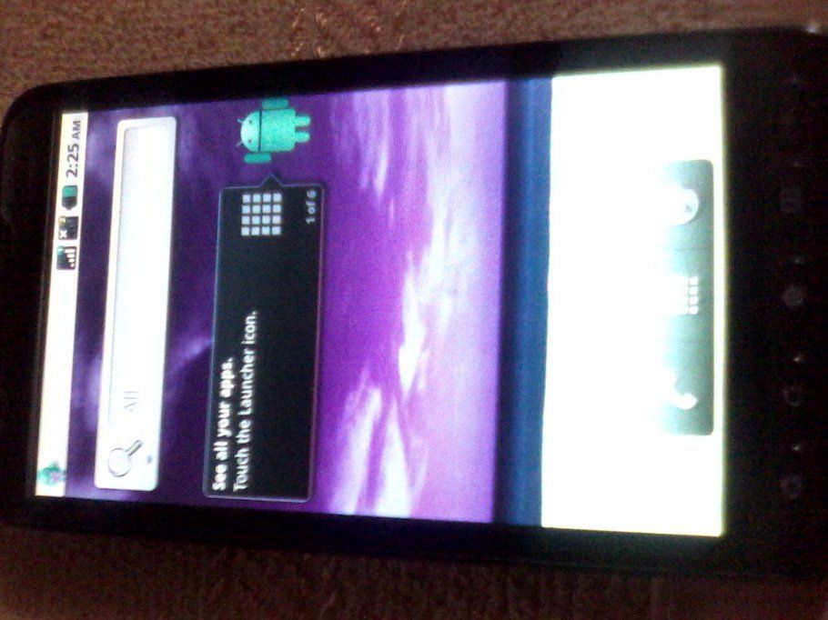

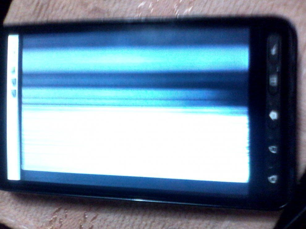

Buenas noches amigos, gracias a la ayuda de muchos de ustedes y los videos de @jciral he logrado flashear varios A2000 con exito, pero mi problema es el siguiente: tengo 2 A2000 uno luego de instalar una aplicacion el telefono se reinicio y la pantalla se encendio con muchas rayas verticales y no logro ver nada en el menu. Y el otro luego de flashearlo cambiaron los colores de la pantalla, lo verde se azul, y casi todo se ve morado. Aqui les dejare unas fotos para que vean mis problemas. Ambos telefonos version 2.2.1, modelo: 2011/3/19 1:11:22 Kernel: 2.6.32.9, OJO solo los flashie con el cable USB que viene en la caja por que el cable especial de flasheo no lo tengo. SAludos y gracias.

Ahi pueden ver las fotos, el primero con las rayas verticales y solo muestra la parte de arriba de la barra y el segundo funciona todo pero la pantalla no muestra sus colores como son.
En el primer caso quizas la aplicacion no sea compatible con ese modelo y modifica valores internos y muy delicados del telefono(seguramente te solicita permisos de superusuario) verifica que la aplicacion sea compatible o busca una q si lo sea, Flashealo nuevamente.
El segundo seguro no es el firmware del fabricante. No estoy seguro si esto se pueda arreglar desde el modo ingeniero, o bien consigue el firmware correcto(Tambien puedes probar con otro a modo de ensayo y error) y vuelve a flashear.
Suerte.
Podría ser de marcar boot y uboot (controladores de la pantalla).
Lo mejor es flashear sólo el System y a lo sumo también el data.
Lo demás desmarcado.
Amigo estuve probando como me indicaste, entre en modo ingeniero pero no hay opcion de video, anteriormente habia flasheado los A2000 con el mismo firmware y no habia tenido este problema, hoy no tuve mas opcion que encargar el cable flash con la persona que me vendio el telefono, esperare pacientemente a que llegue y ahi les dire si los telefonos mueren o reviven!! saludos y gracias!!
pauete hice los pasos tal y como me indicaste, pero la pantalla mantiene sus colores extraños, esperare a que me llegue el cable flash que encargue y alli les dire si pude salvar los telefonos.

Trata de flashear las casillas boot, uboot, system y data cogiéndolas de este firmware:
http://115.com/file/c29m4dx2
Con Flash Tool, marca sólo esas casillas y clickando encima eliges dentro de la carpeta la opción correspondiente (creo que data es = a userdata, y system= Android)
