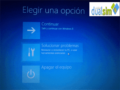

El sistema se nos reiniciará pero no arrancará Windows, en su lugar aparecerá un menú con distintas opciones. Seleccionamos Solucionar problemas,

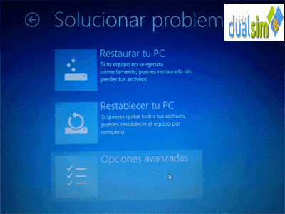

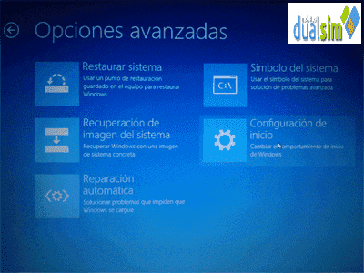

Luego Opciones avanzadas,
y a continuación en Configuración de inicio,

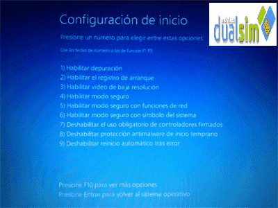

En la nueva ventana sólo tenemos que pulsar en Reiniciarpara que cuando lo haga nos aparezca otro menú distinto, pero ésta vez no podremos usar el ratón. Como veréis en dicho menú, aparecen muchas opciones con un número a su izquierda. Tan sólo tenemos que pulsar la tecla con el número que le corresponda a la opción llamada Deshabilitar el uso obligatorio de controladores firmados, en éste caso el número es el 7,
Se volverá a reiniciar el ordenador pero ésta vez arrancará Windows 8 normalmente y, cuando éste arranque, para que los cambios sean efectivos, apagamos el PC completamente (apagar y no reiniciar). Una vez apagado lo volvemos a encender y sólo nos queda instalar los drivers que no podíamos antes por no estar firmados digitalmente y no tendremos ningún problema.
