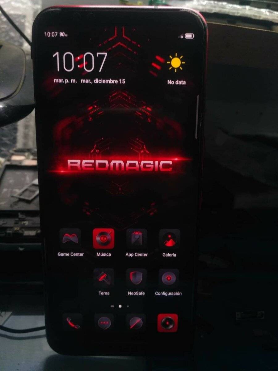

Si dijo que tenia comunicación fastboot, lo que también dijo es que los comandos fastboot que están en este hilo le daban error y el de desbloqueo fastboot oem nubia_unlock NUBIA_NX629N1S está entre ellos. Falta saber si lo probó expresamente
@Zephyrone ya nos dices si esto te sirve. Saludos
Hola así es probé paso a paso al 100 pero desconprimi la ROM con WinRAR, que es eso de payjoy para que sirve ? Y el código de desbloqueo que use fue unlock NUBIA_NX629J sin el N1S porque el mío es el 629J

RESUELTO MUCHAS GRACIAS A TODOS POR FIN MI LADRILLO YA ENCIENDE PERO AHORA TENGO OTRO PROBLEMA, NO CARGA NI ENCENDIDO NI APAGADO SOLO EN MODO FASTBOOT Y ES CARGA LENTA QUE PUEDO HACER, SERA LA ROM CHINA? SALUDOS Y MUCHAS GRACIAS POR TODOS SUS CONSEJOS

Lo raro es que carga en modo fastboot y no en otro modo. Has probado apagado, por ejemplo? Y con otros cables y cargadores?
Amigo como lo solucionaste? Tengo el mismo problema que tu tuviste sobre instalar la rom china con android 11 y querer regresar a android 9, me aparece el mismo error cuando aplico el unbrick tools "Uour devices is corrupt", cuales fueron los pasos que hiciste para solucionarlo?
menguelez
menguelez
Moderador
Creo que siguió los pasos de aquí :
Pues eso, que por adb desbloqueas el boot con:
Y luego flasheas el boot stock. Lo tienes que sacar de la rom original con el payload dumper.exe payload_dumper-win64.zip | Tool by geminids14 for Utilities , mira en esta guía como extraerlo: [Tutorial] Android OTA payload dumper on Android
Necesitas el boot.img y lo flasheas con:
fastboot flash boot boot.img
