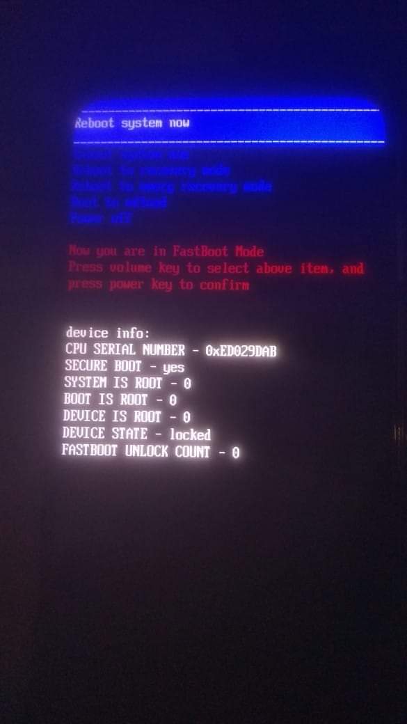

Mi redmagic 3S funcionaba perfecto pero instale la ROM china con Android 11, funcionó bien pero por un problema con una aplicación de mi trabajo intenté regresar a la ROM global Android 9, mi sorpresa fue encontrarme con "device is corrupt"
Mi equipo es global modelo NX629J de 12 en ram
Me podrían indicar alguna solución? Ya llevo una semana así T_T
P.d. perdonen la calidad no tengo otro equipo y estoy usando un equipo antiguo

Pero el móvil entra en modo fastboot cuando lo tienes conectado al pc?
Si mandas el comando fastboot devices responde el pc que hay comunicación?

Así es entra en modo fastboot y desde la PC me da comunicación, desde fastboot device me muestra mi ccódigo, de hecho puedo cargar Android 9 global y Android 11 CH sin problema me doy cuenta porque al encender cambia el logo por símbolos chinos o redmagic, pero no puedo lograr acceder a recovery de ninguna forma ya intenté cargar recovery.img de la versión 9 y 11 sin resultado no sé si falta algún comando adicional y pensé en instalar twrp pero marca el mismo error device corrupt no sé si sea el twrp equivocado o necesite algún twrp especial para Android 11, muchas gracias por tu tiempo amigo
Así es entra en modo fastboot sin problemas de hecho puedo cargar Android 9 global y Android 11 CH sin problema me doy cuenta porque al encender cambia el logo por símbolos chinos o redmagic pero no puedo lograr acceder a recovery de ninguna forma ya intenté cargar recovery.img de la versión 9 y 11 sin resultado no sé si falta algún comando adicional y pensé en instalar twrp pero marca el mismo error device corrupt no sé si sea el twrp equivocado o necesite algún twrp especial para Android 11, muchas gracias por tu tiempo amigo
Ya le habías puesto algún TWRP antes?
Es que me parece que dices que no abriste el bootloader y así es imposible que se instale un custom recovery
Enviado desde mi Redmi Note 5 mediante Tapatalk
Desgraciadamente no desbloquee el bootloader, como la ROM la quise instalar desde recovery con otg no le di importancia, que puedo hacer solo quiero que encienda ya sea con Android 9 o 11 no importa

Ya lo ví amigo, de hecho ya había intentado, con derechos de administrador los drivers del teléfono y también el fastboot lo detecta perfecto pero continua el error, crees que un técnico me lo pueda reparar?
Lo primero seria identificar el problema.
