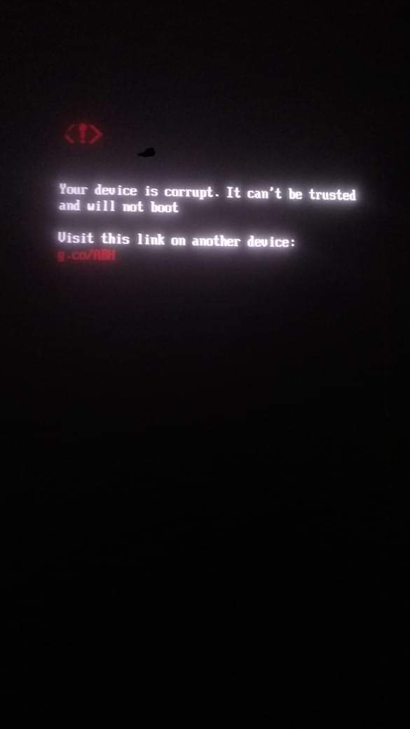

Hola, tengo el error Device is corrupt. It can't be trusted and will not boot en mi Red Magic 3.
Sigo los pasos para arreglarlo.

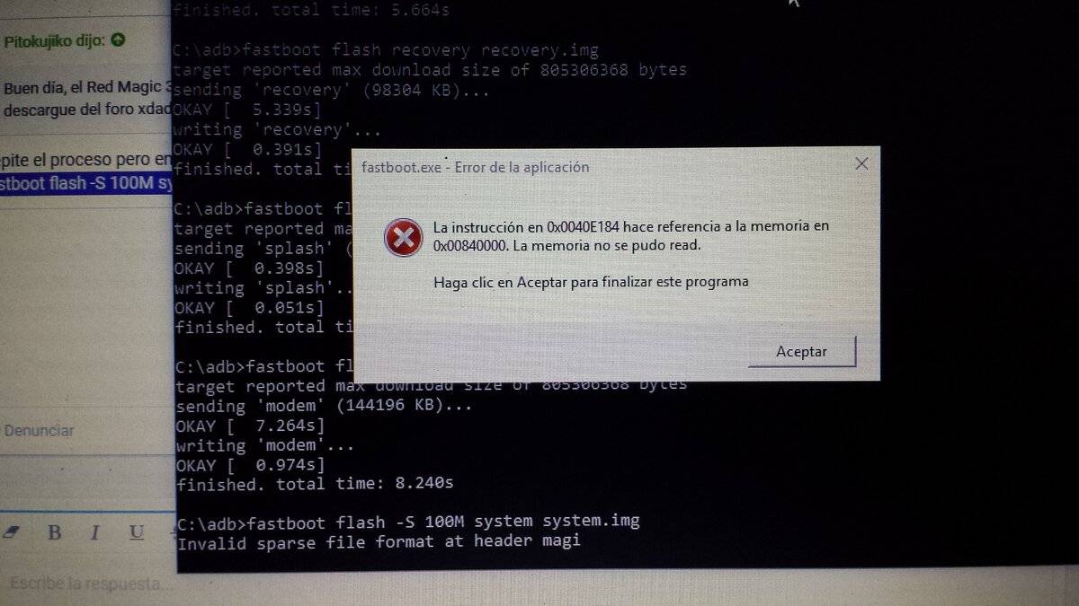

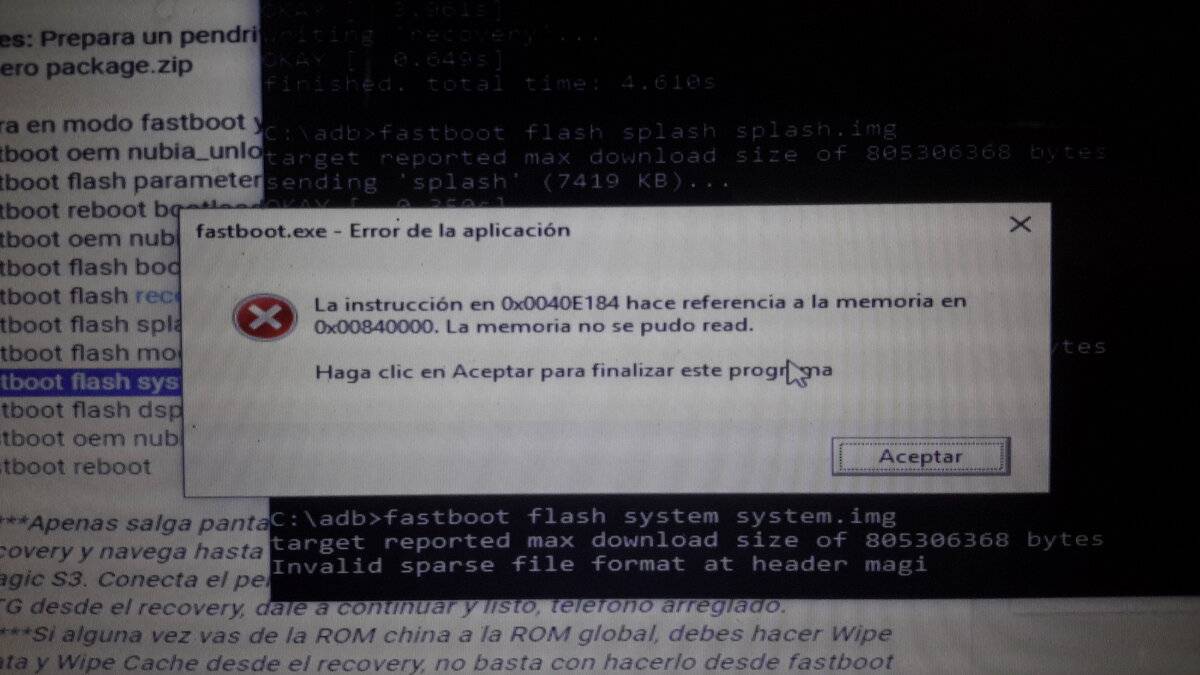

Pero al ejecutar el comando fastboot flash system system.img me sale el siguiente error:
La instrucción en 0x0040E184 hace referencia a la memoria en 0x00840000. La memoria no se pudo read.
Alguien puede ayudarme.
Buen día, el Red Magic 3 lo compre en mercado libre, pero lo enviaron desde china, el celular es versión china, pero el archivo system.img lo descargue del foro xdadevelopers. Podría decirme como conseguir el archivo system.img versión china.
Repite el proceso pero en el paso del firmware usa este otro comando:
fastboot flash -S 100M system system.img
Hola buen día. Ya intente con el comando fastboot flash -S 100M system system.img pero aun me sale el error. Podría decirme como obtener el archivo system.img chino para intentarlo con otro diferente al que tengo. Porfavor.

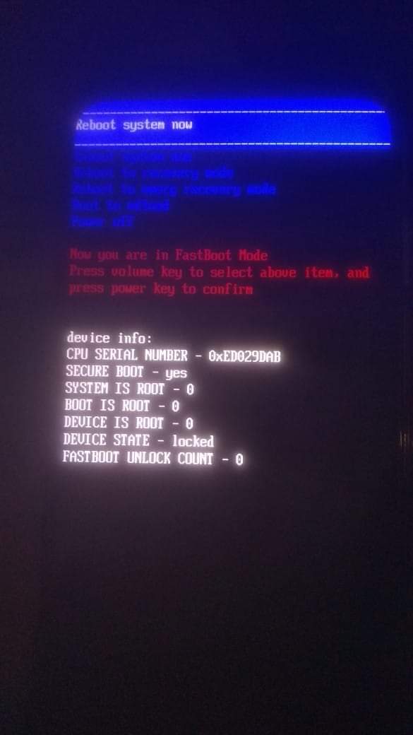

Hola, después de varios intentos y de no darme por vencido por fin pude darle vida al mi red magic 3. Gracias por todo el aporte y la ayuda que me brindaron..
Al principio creí que lo había dañado el equipo pero espere a que reiniciara..
-Descargue la rom china actual: 红魔3
-Descomprimí y extraje en una nueva carpeta los siguientes archivos:
--boot
--dspso.bin
--NON-HLOS.bin
--parameter
--recovery
--splash
--system.new.dat.br (este archivo hay que convertirlo primero a system.new.dat y luego a system.img)
-Todos estos archivos los copie en la carpeta adb
-Al tener los archivos necesarios
Entre en modo fastboot y ejecute los siguientes comandos:
fastboot flash boot boot.img
fastboot flash recovery recovery.img
fastboot flash splash splash.img
fastboot flash modem NON-HLOS.bin
fastboot flash dsp dspso.bin
fastboot oem nubia_lock NUBIA_NX629J
fastboot reboot
-Después de que reinicio
Entre en modo fastboot nuevamente y ejecute los siguientes comandos:
fastboot oem nubia_unlock NUBIA_NX629J
fastboot flash parameter parameter.img
fastboot reboot bootloader
fastboot reboot

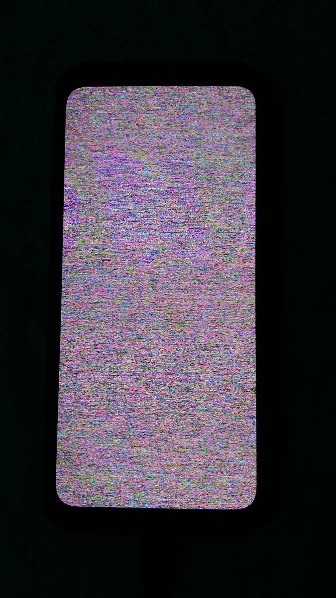

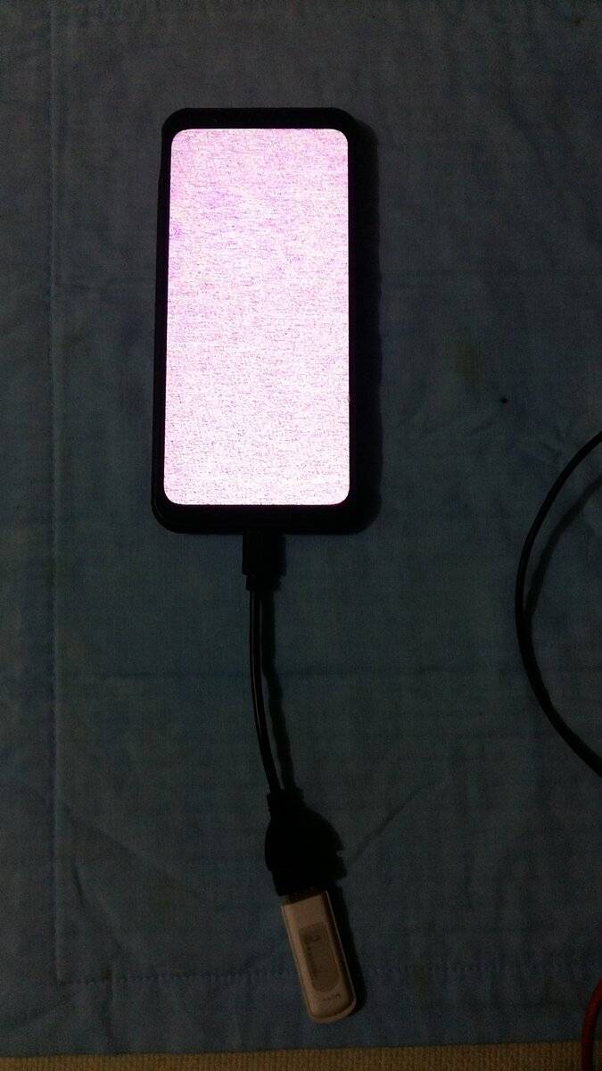

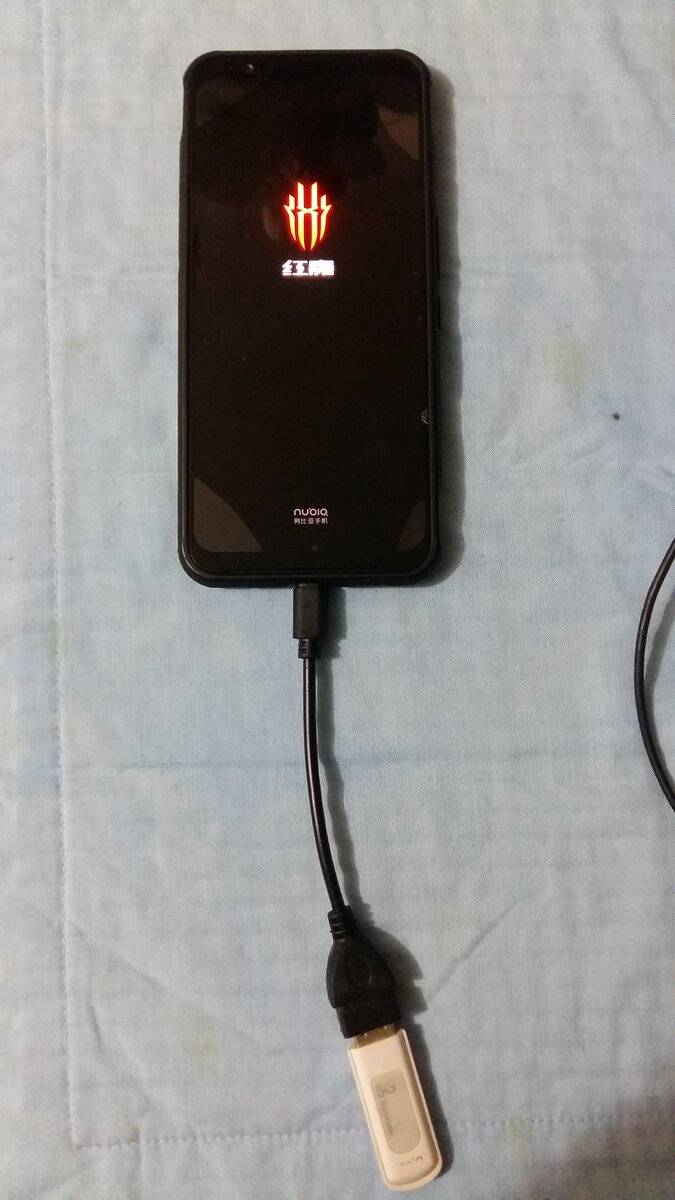

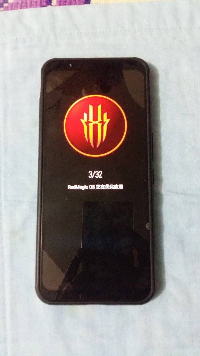

-Apenas reiniciara presione volumen + para acceder al recovery. (Pero la pantalla se puso de colores como en la primer imagen que subí) -Conecte el OTG con el archivo de la rom descargada y presione botón de encendido y espere asta que reiniciara.
-Después de reiniciar se quedo en el logo de red magic. Tuve que presionar botón de encendido asta que se apagara (pero reinicio en automático) en cuanto reinicia presione volumen + y accedí al recovery. Hice Wipe Data y Wipe Cache desde el recovery
-Luego apagar y posterior mente encender y ya empezó a cargar el inicio asta la configuración inicial y listo Red Magic Resuelto.
Agradezco la ayuda de todos, muchas gracias, cada aporte me ayudo.. Saludos..

Mi redmagic 3S funcionaba perfecto pero instale la ROM china con Android 11, funcionó bien pero por un problema con una aplicación de mi trabajo intenté regresar a la ROM global Android 9, mi sorpresa fue encontrarme con "device is corrupt"
Mi equipo es global modelo NX629J de 12 en ram
Me podrían indicar alguna solución? Ya llevo una semana así T_T
P.d. perdonen la calidad no tengo otro equipo y estoy usando un equipo antiguo
