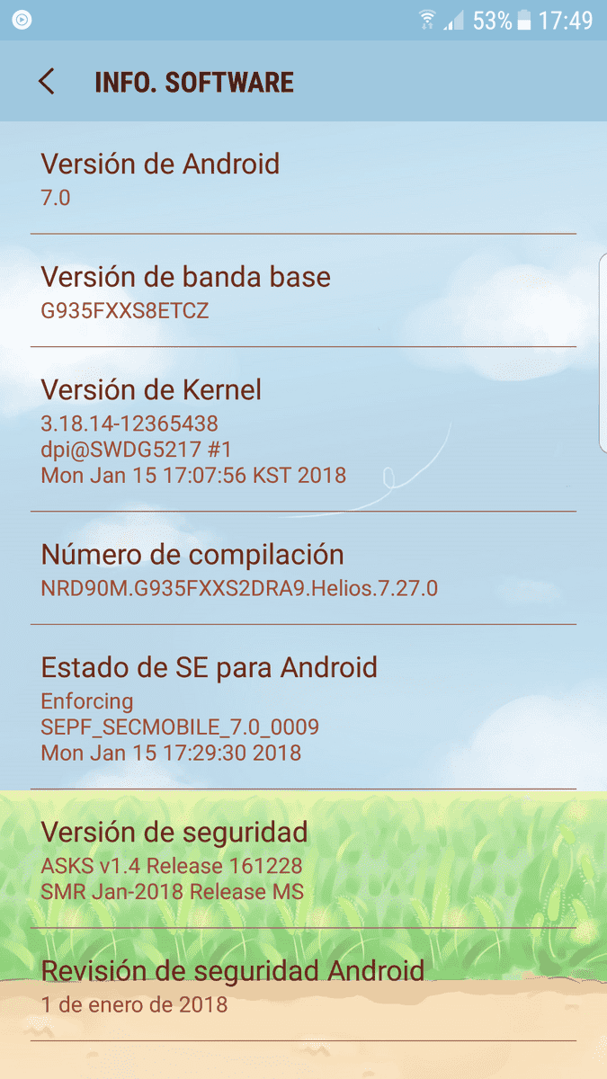

para que no vean que miento...
Como ven en la banda base dice S8 osea que es binario 8 (El ultimo binario de oreo) mientras que la versión de firmware es S2 osea binario 2 (Ultimo binario de nougat)
