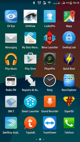

Lo traduzco yo porque esto nos sirve a todos es respecto a los sms:
Para que funciones todos los sms hacer lo siguiente;
Id a la aplicacion de mensajeria
Configuracion y luego avanzada
Opcion red de la tarjeta sim 1 cambiarla a guardar como confiirmacion de la tarjeta.
Con la dos lo mismo
Reiniciar el telefono y deberia funcionar.
Alguien con el telefono que lo pruebe o me diga exactamente las opciones que hay que marcar porque hice una traduccion sin el telefono y obviamente puede haber cambios ligeros en lo que dije y lo que dice el telefono :wink:
El user @gregor206 dice lo siguiente:
1 vamos a la aplicación de "sms"
2.-Abrimos "Menú" (parte inferior izquierda)
3.- abrimos "settings"
4.-vamos a "advanced setting" / "sms settings"
5.- en "Save to", marcamos "card", en ambas tarjetas
6.- Reiniciamos y se soluciona el tema.
El que lo pruebe que diga algo.
Acabo de hacerlo. Las opciones de la app estan en ingles , asi que esta perfecto con el aporte del espontaneo. Ahora a comprobarlo la próxima vez que eche gasolina o gaste mas de 50 € en el súper.
Esto era muy importante , porque mi banco utiliza un método de pago seguro en internet enviándome un sms con un código.
Muchas gracias @gregor206
