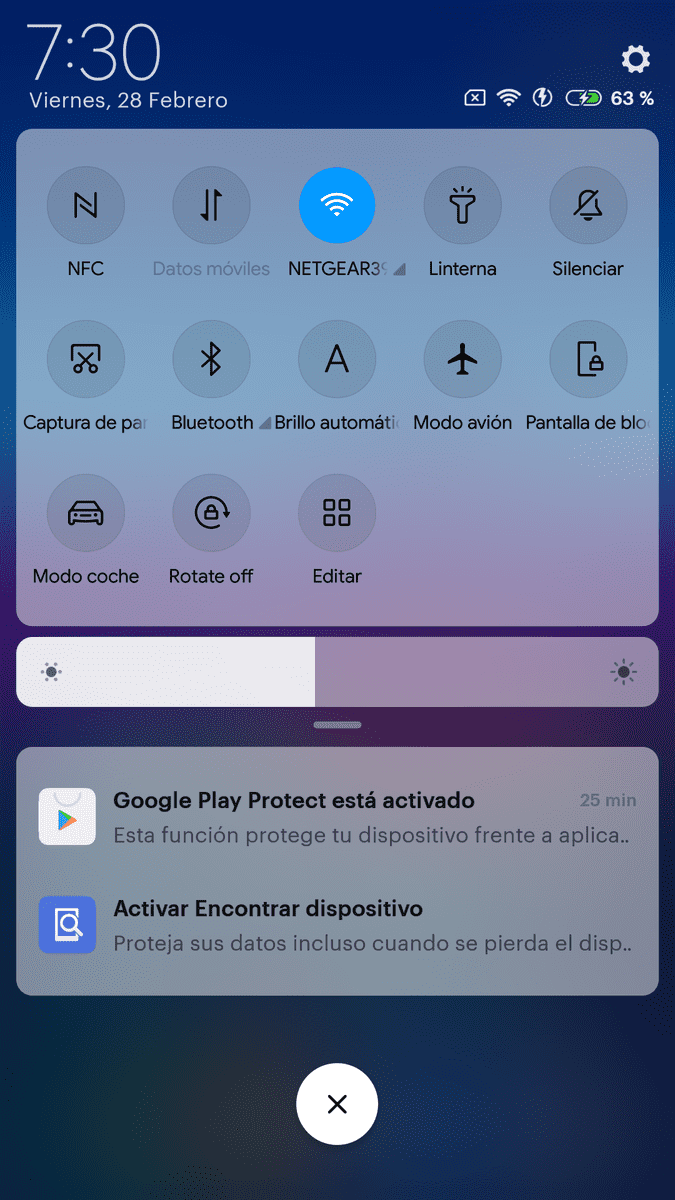

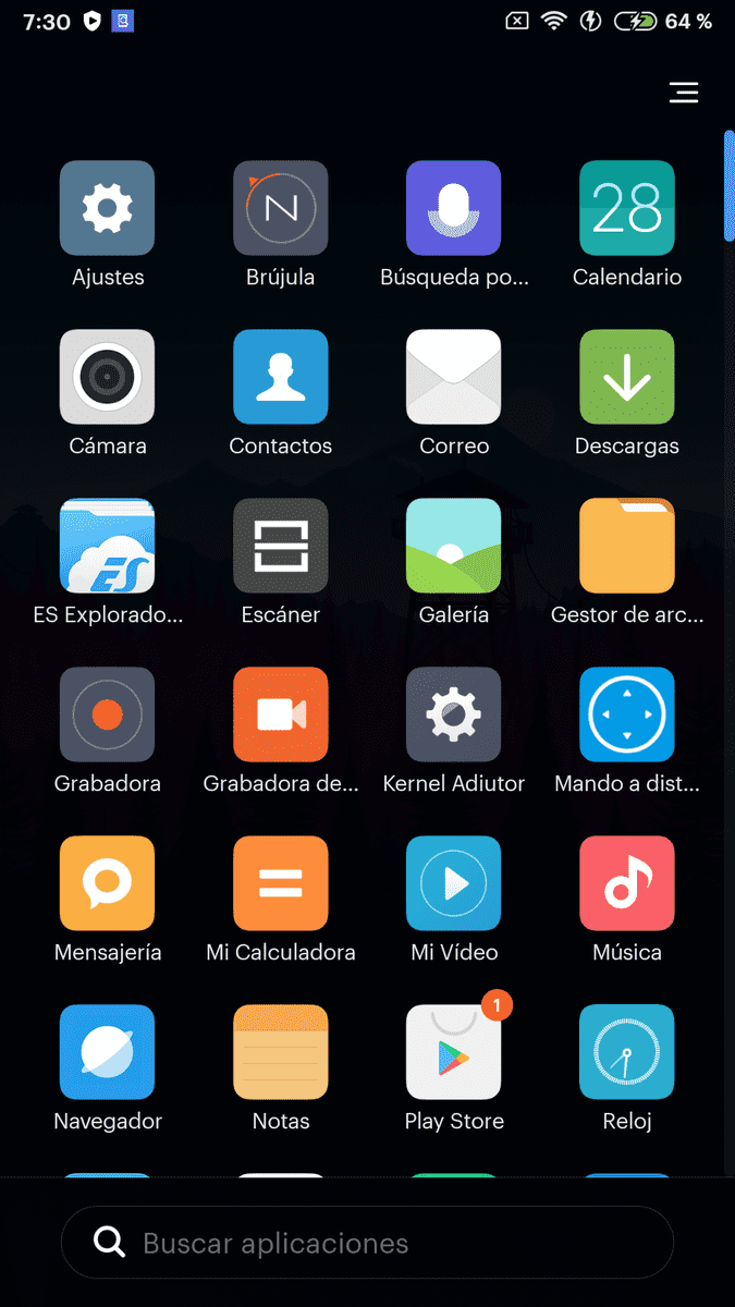

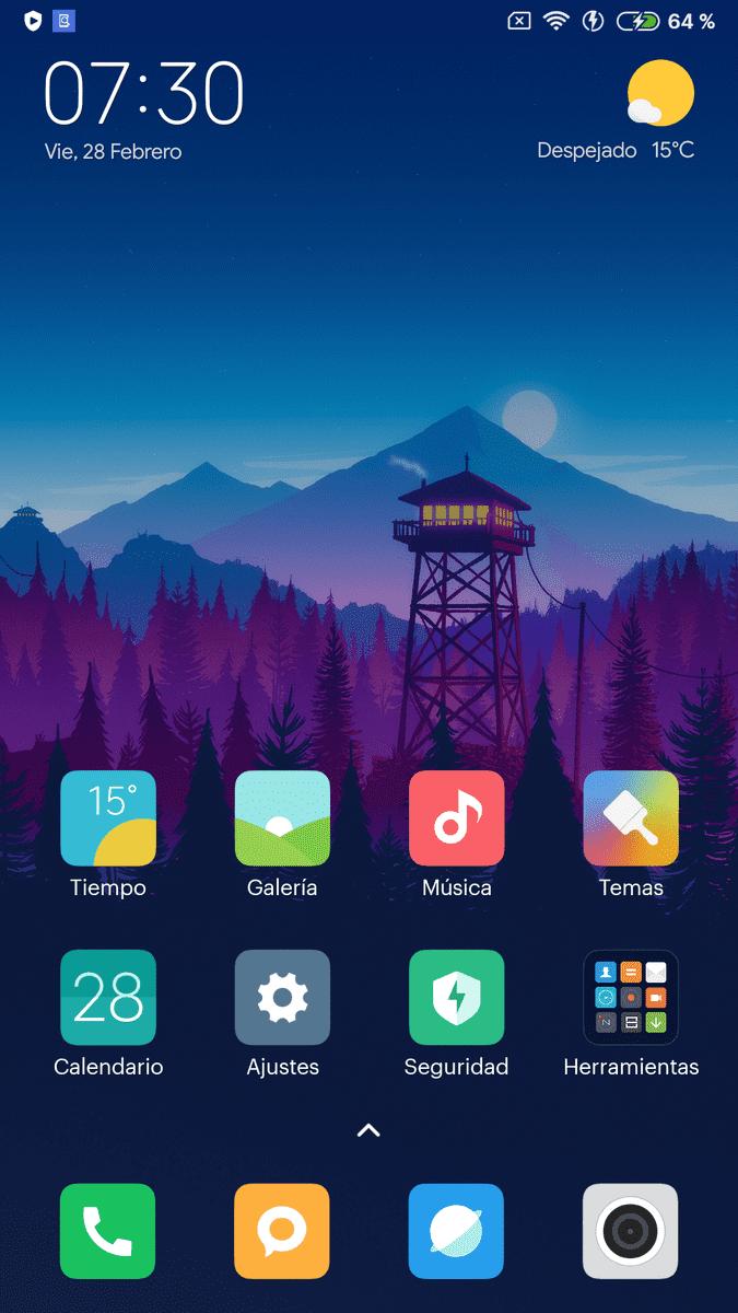

Aqui os dejo una Rom Miui10 (Android 7.1.2) sacada del foro 4pda editada por mi con varios cambios que describo a continuación:
- Aplicaciones actualizadas (con asterisco las aplicaciones que se actualizan atraves de Google Play)

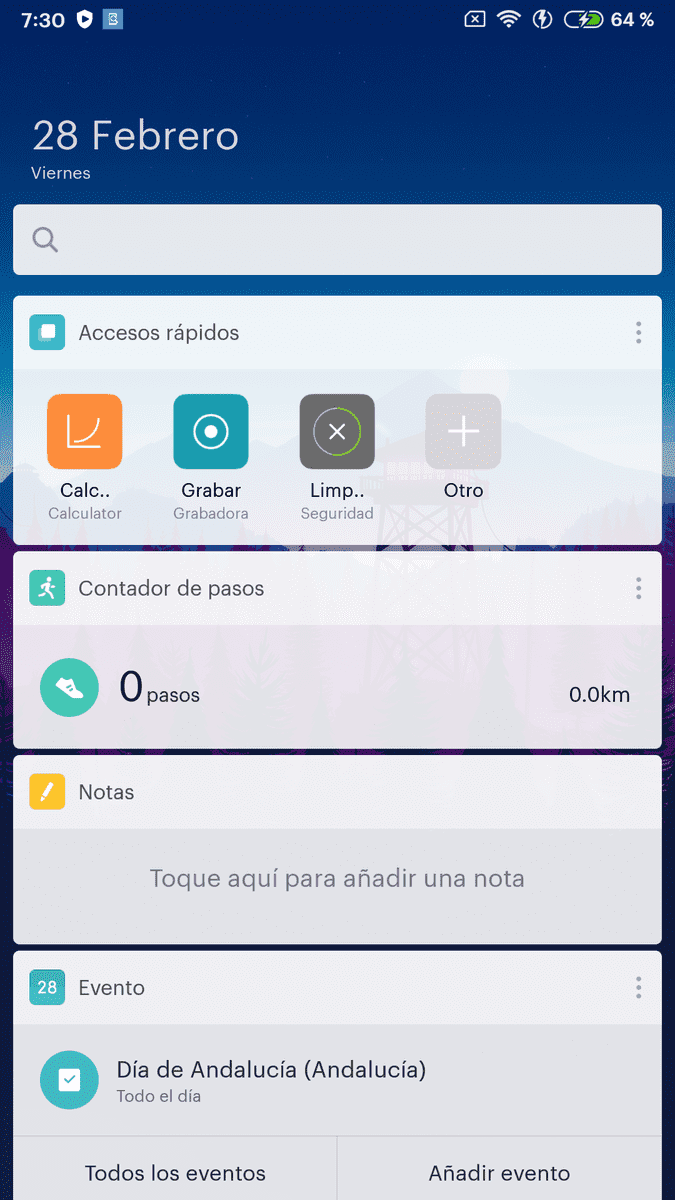

Clima, Galeria, Música*, Temas, Calendario, Calculadora*, Reloj, Brújula, Escaner, Gestor de archivos*, Video*, Navegador, Launcher del sistema (con opcion de cajón de aplicaciones, contador de pasos etc.)
- Otros cambios:
Pack de iconos bastante completo incluido iconos dinámicos
UI del Sistema (solo el color)
Sonidos del sistema de Miui11
DPI de la pantalla modificado a 411 (para mi es la mejor para este movil, se puede modificar con cualquier aplicación)
Fuente de letra ProductSans por defecto
Soporte para Camera2Api (para que funcione la aplicación de Google Cámera)
Eliminado la aplicación QuickSearch de miui (en su lugar el sistema usa la búsqueda de Google que es mucho más util)
Agregadas las aplicaciones Root Uninstaller y ES File Explorer (con tema oscuro)
Bootanimation cambiado
