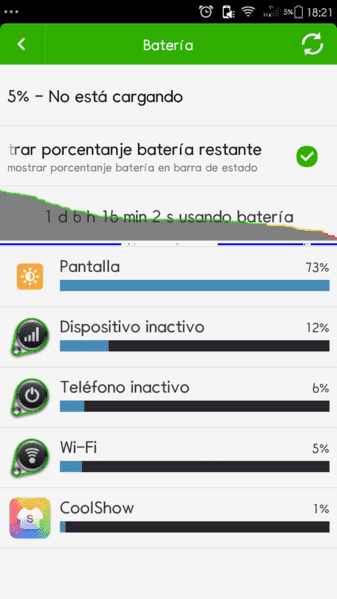

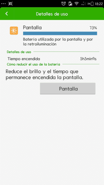

Unas capturas de la batería con la primera carga completa y uso real. Realmente hay que añadir unas 5 horas de uso y sobre 1 hora de pantalla porque ayer lo desconecté del cargador a las 7:30 de la mañana, sólo que sobre las 12 reinicié e instalé un parche de traducciones y me reservó el contador. Llevo la v3.1.
