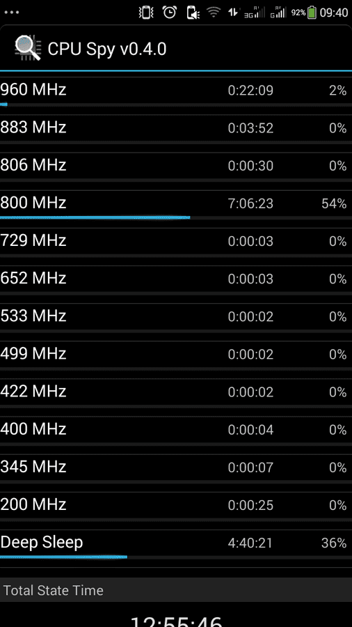

Bueno he bajado esa app y si me entra en deepsleep pero lo que no hace es bajar de 800mhz y eso no es normal.

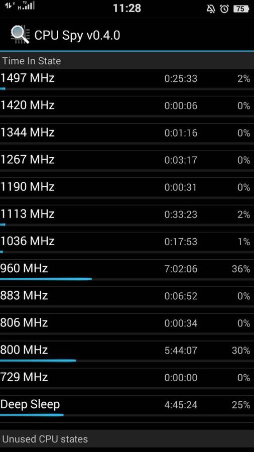

Esto es lo que me sale a mi, entra en deep sleep pero más aún en la banda de 800Mhz

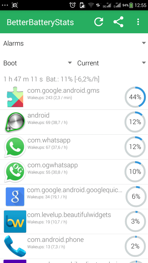

No entra como debe. Si no utilizas el movil y lo despiertas tu, es que algo lo despierta y se pone el procesador a trabajar a 800. Hay una apicacion llamada Better Battery Stats (creo que se llama asi, ahora no te lo puedo asegurar ya que estoy fuera de casa) que tambien te dice el consumo por aplicaciones.

Bueno pues he descargado el CPU spy y resulta que a mi tampoco me entra por completo ven deep sleep.
Funcionan demasiado tiempo las bandas 800 y 960 hz ...

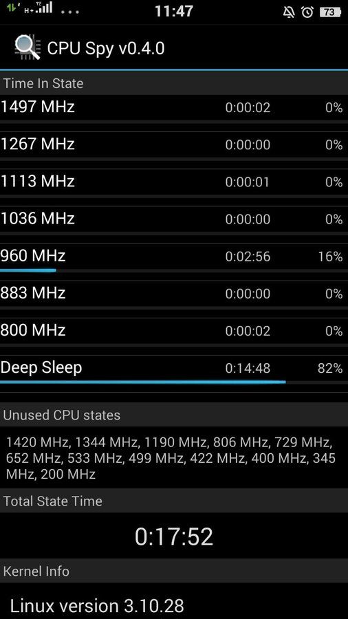

He liquidado la aplicación de facebook y he vuelto a dejar el móvil en el bolsillo......
El resultado ves que la actividad en 800 MHz ha desaparecido
Ahora a ver si descubro cual es la que trabaja en la 960 y puedo mejorar mi autononia.

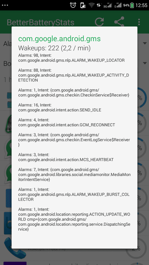

Esto es lo que consume las aplicaciones de Google despertando de deep sleep
[DOUBLEPOST=1425645303][/DOUBLEPOST]Una de las cosas que me consumen es el tener activado el GPS... No es normal
Parece que se ha solucionado algo... La banda de 800 ha bajado, desconectando el GPS y eliminando la aplicación de gestión de datos "my data manager" el icono es como unos libros. Mañana miraré como ha trabajado el móvil durante la noche gracias a better battery stats...

debajo de wakeup el pirmer apartado pone locator... y la banda de 800Mhz estaba casi pareja a la deep sleep... al desconectar el gps esos valores han cambiado, deep sleep ha subido y 800 ha bajado, no del todo pero si bastante.
