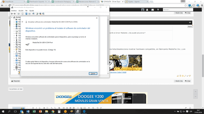

Muchisimas gracias! tengo un solo comentario: quedó, como dice al final del tutorial, con el triángulo amarillo el driver Mediatek. ¿Se puede solucionar?
Gracias!!!
No te he contestado antes porque estaba trabajando de tarde.
No te funciona con el triangulo amarrillo?
Pulsa con el botón derecho ,elige actualizar software/ buscar de forma manual/elegir en una lista/deselecciona mostrar hardware compatible, en fabricante MediaTec Inc. y en modelo MediaTec DA USB VCOM ,le das a siguiente a ver si te lo soluciona.

Me da ese error...

Prueba a flasear con el teléfono a pagado con batería ,con el teléfono sin batería o cargado la ROM en el flahs tool,darle a instalar con el teléfono conectado y entonces poner la batería.
Si no a ver si puedes conseguir un portatil con W7.

Escribo sólo para agradecer tu ayuda Amadeus, ya pude instalar correctamente el driver.

Yo lo tengo con triangulo amarillo y flashea bien.
