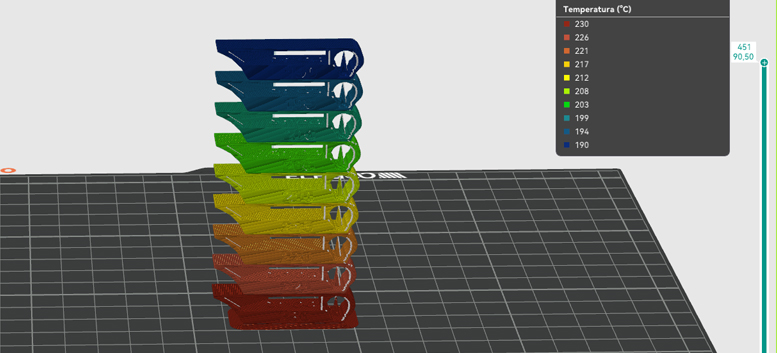

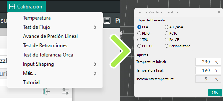

1. Test de Temperatura: descubre el rango óptimo para tu filamento​
La temperatura de impresión es fundamental y varía según el tipo y marca de filamento. Por ejemplo, el PLA suele imprimirse entre 190°C y 220°C, pero un PLA High Speed puede tener un rango diferente.
Con este test, Orca Slicer genera una “torre de temperatura”: un modelo que imprime segmentos a diferentes temperaturas dentro del rango que hayas definido. Tras imprimirla, solo tienes que inspeccionar visualmente cuál sección tiene mejor acabado, menor stringing (hilos), buena adhesión entre capas y un acabado superficial suave.
Usar una temperatura incorrecta puede provocar defectos como mala adhesión, deformaciones, superficies rugosas o pérdida de resistencia mecánica.
Consejo: El bloque de la torre con el mejor balance de detalles y mínima aparición de hilos será tu temperatura base ideal para ese filamento.

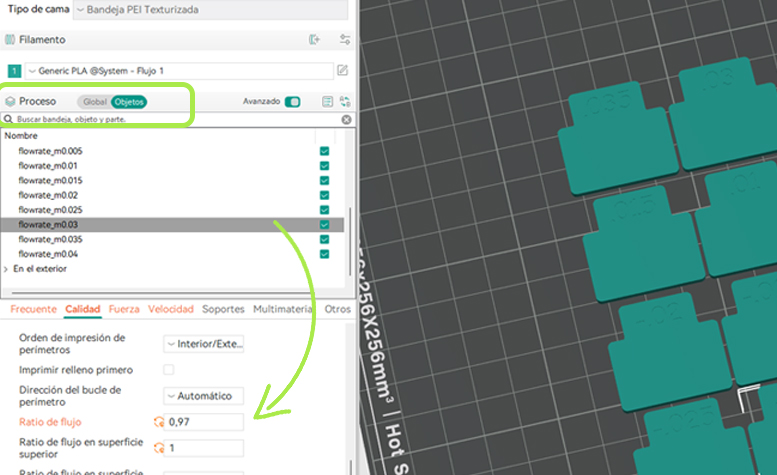

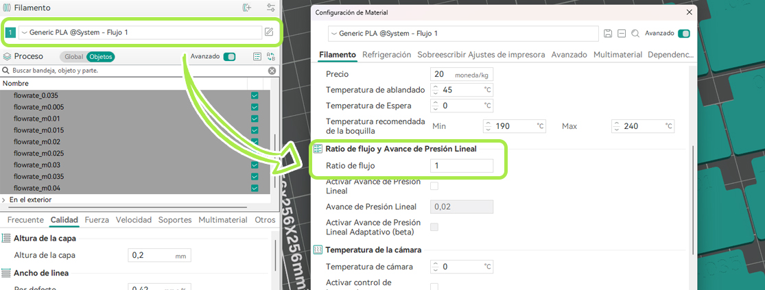

2. Test de Flujo: ajusta la cantidad exacta de material extruido​
El flujo determina cuánto filamento deposita la impresora para construir cada capa. Una calibración incorrecta puede causar sobreextrusión o subextrusión, afectando el acabado y dimensiones.
Orca Slicer ofrece varias versiones del test de flujo, destacando el método “YOLO” (y su versión perfeccionista). Este test imprime pequeñas piezas con ajustes de flujo que varían ligeramente en porcentaje alrededor del valor base (por ejemplo, desde 0.95 hasta 1.05).
Así puedes visualizar rápidamente cuál porcentaje produce las piezas más definidas y sin defectos.
¿Qué significan los valores?
Si tu flujo inicial está en 1.00, las piezas impresas serán con flujo de 0.95, 0.96, … 1.05, permitiéndote comparar y elegir el mejor ajuste.
Además, Orca Slicer te permite modificar el ratio de flujo para cada objeto dentro de un proyecto, facilitando calibraciones avanzadas y personalizadas.

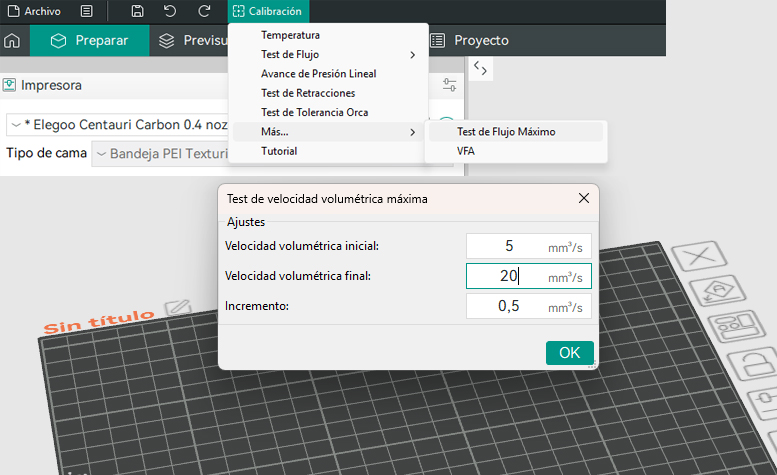

3. Test de Velocidad Volumétrica Máxima: conoce el límite de tu extrusor​
La Velocidad Volumétrica Máxima (Vmax) es la cantidad máxima de filamento que tu impresora puede fundir y extruir por segundo sin perder calidad.
Se calcula como:
Vmax = Ancho de línea × Altura de capa × Velocidad de impresión (mm³/s)
Exceder esta velocidad puede generar atascos, subextrusión y deterioro del acabado.
Este test imprime modelos a diferentes velocidades volumétricas para detectar el punto límite en que la calidad empieza a bajar.
Conocer tu Vmax te permite ajustar la velocidad de impresión para optimizar tiempos sin sacrificar calidad, y configurar correctamente tu slicer para evitar problemas.
Puedes modificar este parámetro en Orca Slicer dentro del perfil de filamento, en la sección “Limitación de la Velocidad Volumétrica”.

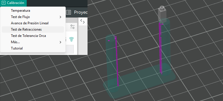

4. Test de Retracciones: elimina el molesto stringing​
El stringing o hilos indeseados entre partes impresas es uno de los problemas más frustrantes en impresión 3D, causado por el goteo de filamento durante desplazamientos sin extrusión.
El test de retracción te ayuda a encontrar la combinación ideal de:
  • Distancia de retracción (milímetros)
  • Velocidad de retracción (mm/s)
Ajustes incorrectos pueden causar hilos, huecos al reanudar la extrusión o desgaste prematuro del filamento.

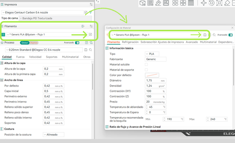

Tras realizar el test, guarda los valores óptimos en el perfil del filamento, utilizando la opción de sobrescribir ajustes de impresora, para evitar afectar la configuración global de la máquina.

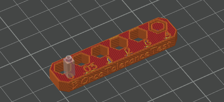

5. Test de Tolerancias: asegura encajes perfectos entre piezas​
Cuando imprimes piezas que deben encajar o funcionar como mecanismos móviles, la precisión dimensional es crucial. Las impresoras 3D pueden tener desviaciones que afectan cómo encajan las partes.
El test de tolerancia imprime modelos con diferentes holguras (entre 0.1 y 0.4 mm) para evaluar qué margen es necesario en tus diseños CAD.
Con este test puedes:
  • Medir la precisión real de tu impresora
  • Determinar el margen de separación ideal para encajes
  • Evitar piezas demasiado ajustadas que no encajan o se atascan
Interpretación típica de resultados:
ToleranciaResultadoInterpretación
0.1 mmNo encaja
0.2 mmEncaja con esfuerzo
0.3 mmEncaje perfecto
0.4 mm+Holgura visible

No olvides guardar los perfiles calibrados de tus filamentos​
El último paso y tal vez el más importante es almacenar las configuraciones óptimas que has obtenido tras estos tests.
En Orca Slicer, edita el perfil de cada filamento con los valores ideales y guárdalo con un nombre distintivo. Así evitarás tener que repetir calibraciones y tendrás siempre a mano los parámetros que garantizan la mejor calidad para cada material.
