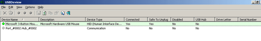

Pese a instalar los drivers en W7 (casi no me quedan versiones que probar, que he ido desinstalando con usbdev), llego al convencimiento que no funcionan en absoluto. Lanzo el SPFT, espero, conecto el teléfono y ahí me quedo. Nada progresa.

Pongo aqui algunas capturas de mi lucha con Windows para reconocer mi ladrillo. Me indica a menudo que no puede instalar un servicio que, supongo, incluye el INF. Espero que os inspiren una posible solucion
Driver instalado.... bueno, es un decir

Gracias por la sugerencia. SIgo los pasos del video con los drivers, pero al instalar los drivers sin el teléfono enchufado, el aviso de peligro drivers no certificados no aparece; sigue apareciendo un error en la instalacion referente a un servicio contenido en el driver que no se ha instalado correctamente.
