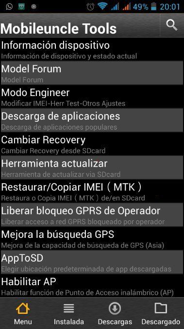

Paso 1 instala la aplicación del Play Store llamada mobileuncle tools, es gratuita.

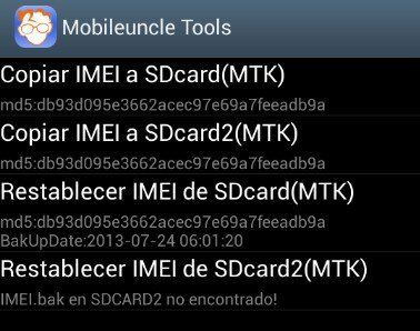

Tras instalarla, ejecútala y selecciona la opción de restaurar/copiar imei, y después la opción de copiar imei a sd card. te pongo unos pantallazos de mi móvil.
Enviado desde mi Lenovo A830 usando Tapatalk

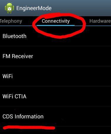

Una vez hecho eso, volvemos hacia atrás con el botón de volver y ahora seleccionamos la opción modo engineer del primer pantallazo que te puse.

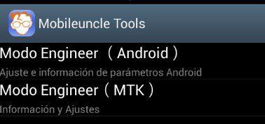

Después selecciona la opción modo engineer mtk, la segunda opción del siguiente pantallazo.

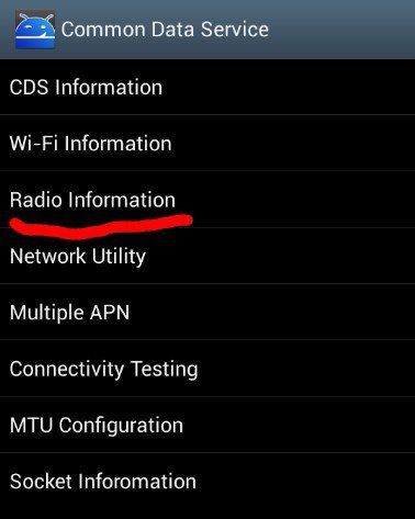

Después selecciona connectivity—CDS Information—Radio Information— Phone 1 (para ver el imei 1) y Phone 2 (para ver el imei 2) apunta los números de imei en un papel, documento de Word o lo que sea, ya que te puede sacar de un apuro.
Te pongo los pantallazos.

Hasta ahora lo que has hecho es tener una copia de tus imei, es muy útil tenerla ya que se corre el riesgo de perderlos, recuperarlos es muy sencillo siempre que tengamos la copia, o conozcamos nuestros imei.
Ahora deberías conectar el móvil a tu pc como almacenamiento masivo para que puedas acceder a la tarjeta de memoria del móvil, verás que en la sd tienes un archivo llamado IMEI.bak ese archivo es el que contiene la copia de los imei, y debes guardarlo como oro en paño.
