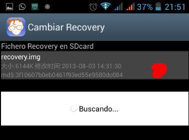

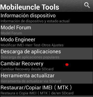

Bien, ya has desconectado el móvil del pc, ahora arranca el mobileuncle tools, y selecciona la opción cambiar recovery, y después seleccionas el primero que aparece, te pongo unos pantallazos.
