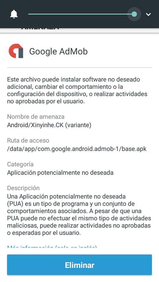

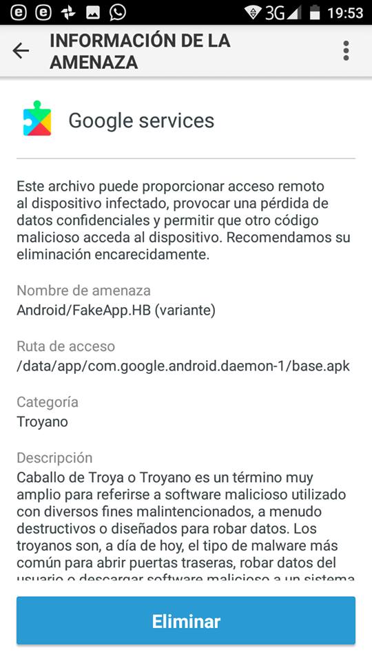

Si estás a tiempo devuélvelo. Viene con virus en la ROM original, si no te han salido, en un par de días seguro que te salen.
Aquí los tienes:
ascontent_mad1_1.xx.fbcdn.net_v_t1.0_9_27540475_156895430984853fbc646be66375fe42e58ed99ecab46d.jpg
y:
ascontent_mad1_1.xx.fbcdn.net_v_t1.0_9_27658077_15689546065152992214c4331bd1e94a99dc3bcf7ac817.jpg
Aquí los tienes:
y:
De momento esos no me han salido, Me salia otro llamado quick y algo que no recuerdo. igualmente descargue la rom de needrom, la instale por flashtools, instale trwp y hice root al ulefone s7, descargue un desistalador de apps root y desistale lo de quick, ademas en la lista de apps de sistema, me salia el admob, tambien lo desistale y desde ese momento, ningún molesto anuncio. gracias igualmente. de momento el de daemon1 no me ha salido, pero lo buscare en la lista de apps de sistema y si lo encuentro, lo desistalare.
