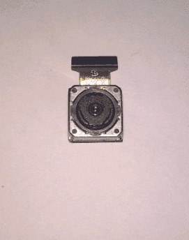

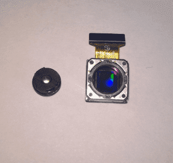

Tengo una cámara vieja por aquí que sirve de ejemplo:
Prueba primero lo que te he dicho y si no, lo que tienes que soltar un poco es el circulo ese de la lente que va a rosca, cuando esta muy apretado no enfoca .
Cuando hace fotos con manchas puede ser porque el sensor este sucio y se puede limpiar con un trapo que no suelte pelusas sin apretar y con mucho cuidado.
En la segunda foto se ve bien lo que es la lente y el sensor que es lo que se ve de colores.
@aldogar74 ,@maple no se si habías visto una cámara por dentro.
