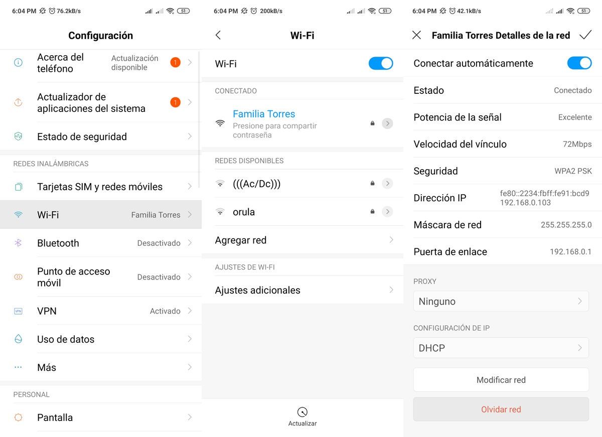

Olvida la red WiFi y vuelve a conectarte
Puede que la conexión WiFi se haya configurado mal la primera vez que te conectaste a ella y ese sea el motivo del problema. Para solucionarlo, restablece los valores predeterminados de la red WiFi a la que intentas conectarte con tu Redmi Note 7 de la siguiente manera:
- Entra en Configuración.
- Ingresa en WiFi.
- Toca la red WiFi a la que estás conectado para abrir sus ajustes.
- Pulsa en Olvidar red.
- Vuelve a pulsar la red WiFi para conectarte nuevamente desde cero. Deberás ingresar la contraseña de ser requerido.

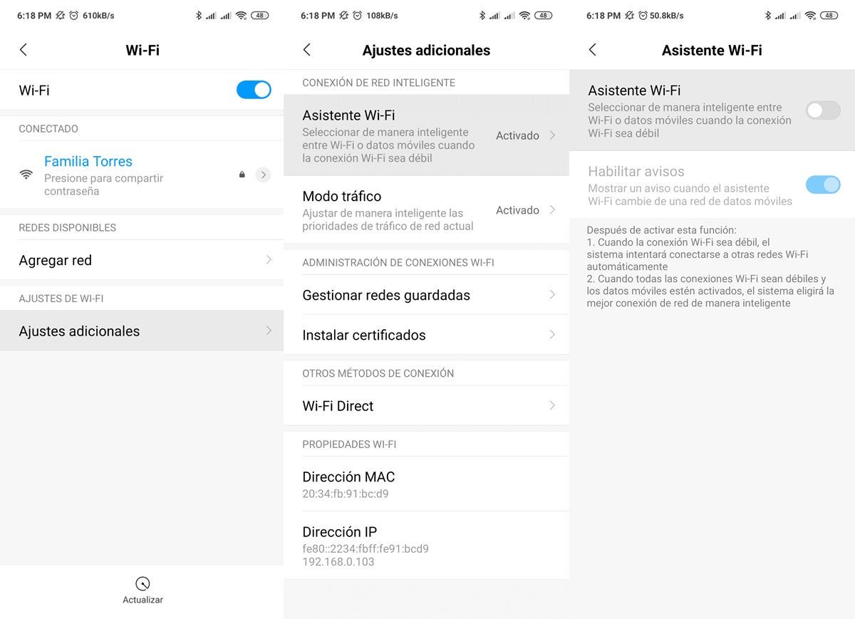

Desactiva la conexión WiFi inteligente de tu Redmi Note 7
Los Redmi Note 7 de forma predeterminada tienen activada la gestión inteligente de las redes WiFi. Se supone que esta opción nos permite disfrutar del Internet sin interrupciones, pues cuando detecta que la red WiFi que estamos usando está débil, cambia de red por una más fuerte. De hecho, si todas las redes WiFi están fallando, puede hacer que tu Redmi Note 7 se conecte con los datos móviles automáticamente.
Lastimosamente, esta gestión inteligente no funciona tan bien como nos gustaría y puede hacer que el WiFi se desconecte solo, sobre todo en zonas donde muchas redes WiFi convergen. Por ello, es recomendable que la desactives de esta forma:
- Abre la Configuración de tu Redmi Note 7.
- Entra en la opción WiFi.
- Pulsa en Ajustes adicionales.
- Presiona en Asistente Wi-Fi.
- Apaga la opción Asistente Wi-Fi.

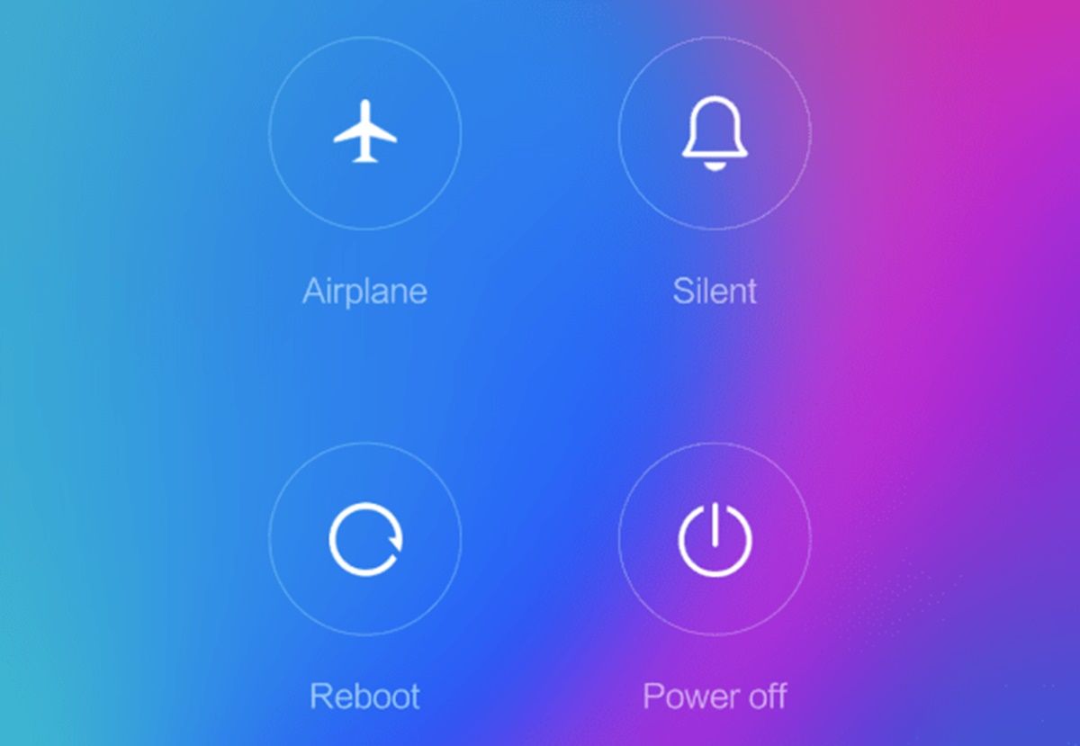

Elimina la aplicación que está haciendo que el WiFi se desconecte
También es posible que el WiFi de tu Redmi Note 7 se esté desconectando por culpa de una app que recién instalastes. Se ha comprobado que incluso las aplicaciones de la Play Store pueden tener virus y son capaces afectar el rendimiento de nuestro smartphone, sobre todo cuando le otorgamos muchos permisos.
Para saber si una aplicación está causando el problema, realiza lo siguiente:
- Mantén pulsado el botón físico de encendidode tu Redmi Note 7 hasta que aparezca una pantalla con diferentes opciones.
- Ahora mantén presionada la opción Apagarhasta que salte una ventana emergente.
- Te preguntarán si quieres iniciar el modo seguro, por lo que debes tocar en Aceptar.

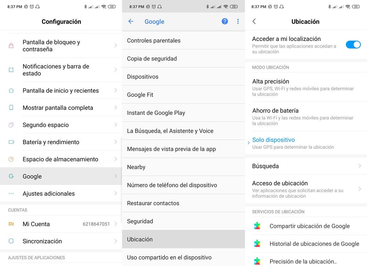

Apaga el sistema de ubicación de alta precisión de tu Redmi Note 7
Todos los móviles Android incluyen un sistema de ubicación para localizar nuestro móvil en Google Maps, por ejemplo. Cuando se activa en modo “alta precisión”, el sistema utiliza el GPS, el WiFi, las redes móviles o el Bluetooth de nuestro dispositivo para realizar la geolocalización.
En el Redmi Note 7, al parecer, la ubicación de alta precisión causa problemas con el WiFi, por lo que hay que desactivarla. ¿Cómo? Siguiendo estos pasos:
- Abre la app Configuración en tu Redmi Note 7.
- Entra en la opción Google.
- Selecciona Ubicación.
- Por defecto estará activado el modo Alta precisión. Cambia de modo presionando la opción Solo dispositivo, el cual es el único modo que no usa WiFi.

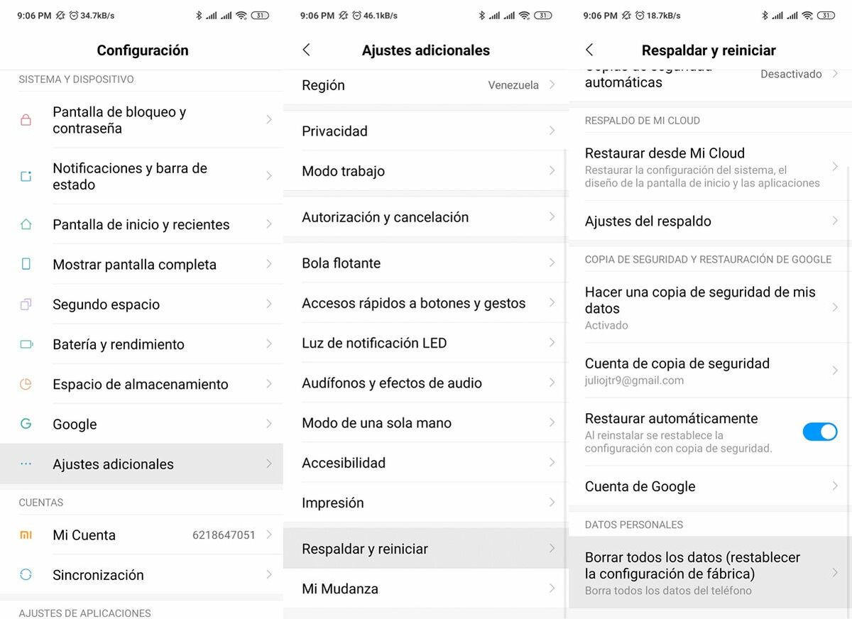

¿Los problemas iniciaron después de una actualización? Restablece de fábrica tu Redmi Note 7
Algunas actualizaciones de sistema pueden venir con errores que afectan la funcionalidadde tu móvil. Si luego de una actualización tu Redmi Note 7 comenzó a dar problemas con el WiFi, entonces la solución será volver a la versión de MIUI de fábrica con la que tu dispositivo funcionaba bien.
Para hacer eso, primeramente, debes hacer un backup de tus datos, pues al restablecer de fábrica se borra toda la información de tu móvil. Una vez que hayas hecho el respaldo, procede a restablecer los valores de fábrica de la siguiente manera:
- Ingresa en Configuración.
- Pulsa en Ajustes Adicionales.
- Selecciona Respaldar y reiniciar.
- Presiona en Borrar todos los datos y luego en Aceptar.
